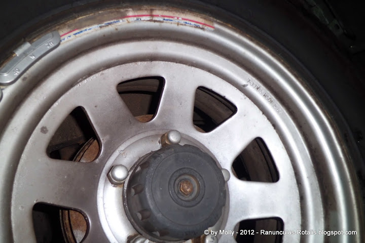

Die Bezeichnung ist etwas dürftig. Ich würde davon ausgehen, dass die Felgen original auf irgend einem anderen Fahrzeug waren. Ein Gutachten wird schwer zu bekommen sein. Aus der Bezeichnung geht nicht mal die Einpresstiefe hervor. Vielleicht trägt Dein Prüfer sie dir ja dennoch ein. Hast du sie denn mal drauf gehabt? Ist alles freigängig und schleift nirgends? Was istmit der Abdeckung der Reifen. Hast eine Verbreiterung drauf?

Beitragvon Baloo » Do, 18 Okt 2012, 4:38
Aufgrund der abgeplatzten Farbe oben....
würde ich sagen das die mal weiß waren mit einen roten streifen am rand....
das ist Original Mangels Lackierung....
aber die Bezeichnung stimmt nicht.....
Beitragvon Mölly » Do, 18 Okt 2012, 5:57
Baloo hat geschrieben:....aber die Bezeichnung stimmt nicht.....
Meinst Du die eingestanzte Nummer?
Die ist aber auf allen Felgen gleich!

Beitragvon Baloo » Do, 18 Okt 2012, 14:33
wende Dich mal an Hoifux......
der könnte die noch haben.....
oder geh mit der Nr. zum TÃœV
die müßten die Gutachten im System haben....
oder schau hier mal alles durch.....
sind auch mehrere Mangels Gutachten dabei....
