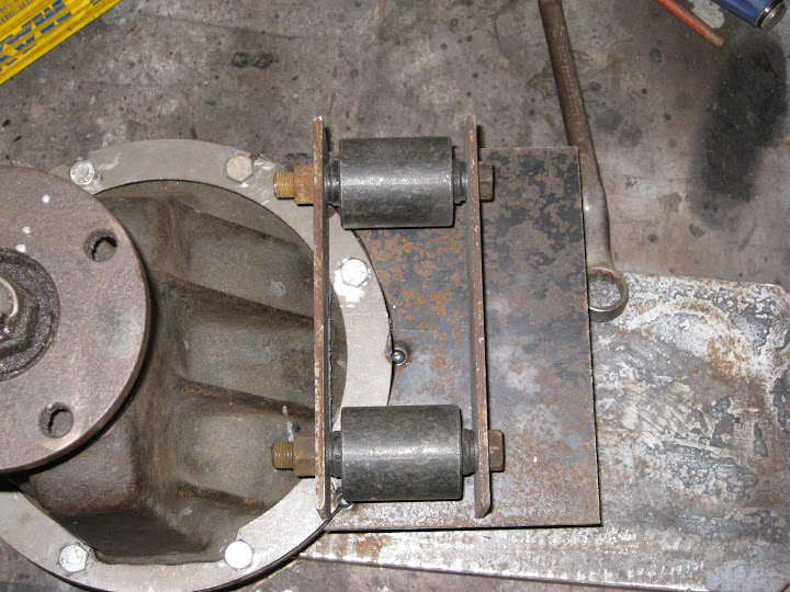

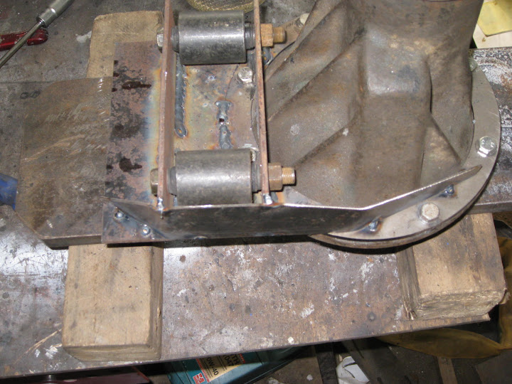

ich habe nach der Planungsphase jetzt mal mit der Umsetzung angefangen
Ich habe mich dabei etwas an dei Lösung von donnylowrider gehalten, bei der das Diff. Teilweise überbaut wird. Grund dafür ist, dass bei der Zanfi-Lösung mein Edelstahl-Auspuff nicht mehr gepasst hätte.
Die Gumi-lLager sind Original Suzuki von den Blattfedern (hatte ich noch übrig)
Die Verstrebungen sind jedoch wesentlich dünner als bei der Lösung von donnylowrider

die riefste STelle sitzt immer noch 3 cm höher wie die Diff Unterkante. Der Bereich, der tatsächlich noch Bodenkontakt bekommen könnte, bevor das Achsrohr kommt, ist 4 cm hoch (Unterkante bis Achsrohr unterkante) und 6 cm breit. Das ist eine akzeptabele Fläche.
Da von der untersten Stelle des Konsturktion ein Rohr nach vorn geht, werden Steine auch kein Problem sein, da man über rohr drüber rutscht. Hinten kommt übrigens auch noch was dran, damit ich beim Rückwärtsfahren überrutschen kann.

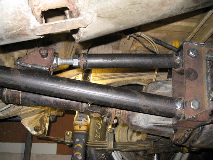

So,
die nächsten Schritte.
die untere Strebe

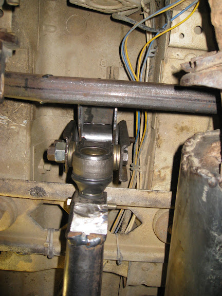

Die obere Strebe mit Einstellmöglichkeit
Das vordere Gelenk. Eine Kombination aus Federschäkel und Traggelenk. Durch die Lösung läuft die Traktionbar fast parallel zur Blattfeder, ist aber immer noch weit genug oben damit man damit nicht hängen bleibt.
eingebaut
