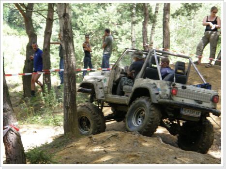

Naja jedefalls hätte ich gern eure Meinung dazu, im vergleich zu diesen Fotos:
Der SJ auf den Fotos hat alte (schon gerade gebogene) Federn, Längere Schekel und das 50mm Bodylift.
Finde das, dass Calmini FW gar nicht viel mehr verschrenkt oder?
Gruss Philip

Beitragvon peci » Mi, 22 Okt 2008, 10:06
die verschränkung auf den bildern is eh net so schlecht für serienfahrwerk mit längeren schäckel (das bodylift bringt bei verschränkung gar nix ausser dass grössere reifen reinpassen die wenn du luft ablasst ein paar cm verschränkung bringen - aber auch nur optisch).
wennst wirklich viel verschränkung haben willst brauchst ein spoa fahrwerk und/oder yj federn (ruf und vordere cj federn hinten gehn auch) mit viel längeren dämpfern (ford shocktowers vorn) und längeren bremsleitungen.

Beitragvon Philip32xxx » Mi, 22 Okt 2008, 10:13
Hallo, ja die Aktion mit Spoa bzw Spoa mit Jeep Federn ist mir glaub ich zu viel aufwand. Glaube ich wäre schon mit einem Normalen Fahrwerk gut bedient, aber fand das jetzt auf dem Video nicht sooo viel besser oder seh ich das mit den falschen Augen?

Beitragvon Parador » Mi, 22 Okt 2008, 10:18
Das der Samu vom Phillip hier ausm Forum. Soweit ich weiß is der mit seinem Fahrwerk eh nich zufrieden, aber schau dir mal verschränkungsbilder von Antrax an, da is wieder ne ganz andere sache!

Beitragvon Anthrax » Mi, 22 Okt 2008, 10:23
findest du wirklich das ein calmini fw schlechter verschränkt als deine serien federn?
Calmini 80mm Fahrwerk
Calmini Boomerang Shakle mit 120mm Lochabstand
mfg chris

Beitragvon energysuse (gelöscht) » Mi, 22 Okt 2008, 10:34
Oder so meine kiste macht 1,28m und hat TÜV

Beitragvon peci » Mi, 22 Okt 2008, 10:58
schraubfedern sind natürlcih noch besser - keine frage. ich bin halt mal vom standard aufwandt ausgegangen was an einem wochenende gemacht werden kann.
