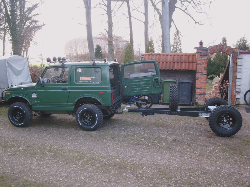

Beitragvon porkyhunter » Fr, 14 Mär 2014, 21:01
Heute überführt, um den Aufbau zu schweißen.
Für die Heckklappe ist reichlich Platz. Zwischen Ersatzrad und Stützrad kommt noch ne Kiste.

Beitragvon Roger » Fr, 14 Mär 2014, 21:12
Die deichsel sieht ganz schön lang aus :-D . Aber steht super gerade hintem sj .
Rahmen schon angefangen ????
