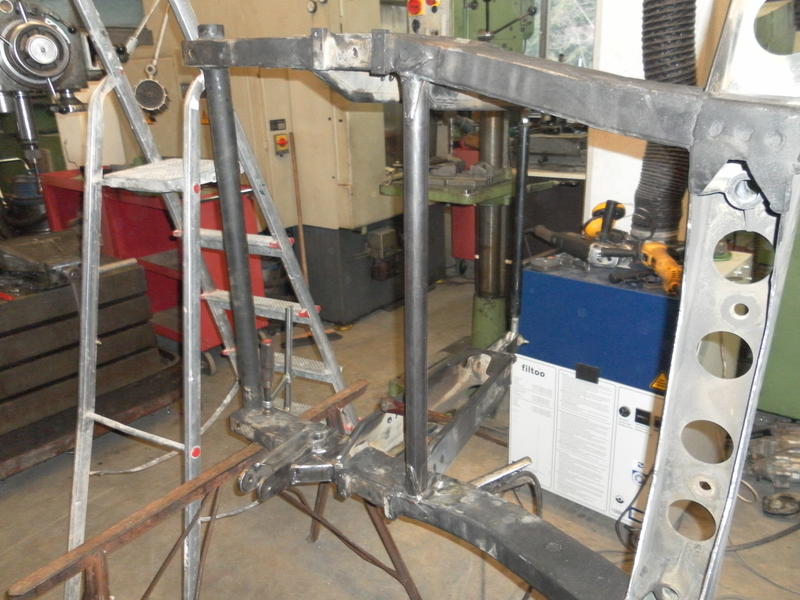

Hinten habe ich einen neuen Panhardstabhalter geschweißt, damit die Geometrie etwas günstiger wird. etwas leichter ist er auch, da aus höherwertigem Stahlblech:
ebenfalls aus Gewichtsgründen und damit der neue Tank mehr Platz hat, wurde hinten der massive Querträger mit Windenaufnahme durch ein dünnes Rohr ersetzt:
Die Winde sitzt nun so tief im Rahmen und nicht mehr darauf:
Es wurden auch lauter Kleinigkeiten am Rahmen gemacht, zum Beispiel der Verteilergetriebehalter Hohlraumfrei gemacht:
Der Motor befindet sich nun gegenüber der orginalen Position um 125 mm nach hinten verschoben im Fahrzeug. Dies hat den Vorteil dass die Vorbaupumpe nicht mehr über den Rahmen ragt. Dadurch kann die Stoßstange einfacher gestaltet werden, was wieder einen Gewichtsvorteil an einem sehr relevanten Ort bedeutet. Allerdings werden wir wohl das Zweirohrdesign beibehalten, da sich die Stoßstangen gegnerischer Fahrzeuge oftmals genau auf der Höhe unserer Pumpe befinden.
Durch die Verschiebung des Motors hatte das noch originale, am Rahmen verschraubte Querröhrchen keinen Platz mehr. Deshalb habe ich unter zur Hilfenahme einer geliehenen Rohrknickmaschine, Quarzsand und hastdunichtgesehn folgendes fabriziert:
Der Querträger wurde auch mit dem Hintergedanken eingezogen, das die Karrosserieaufnahmen bei Benutzung des Überrollkäfigs eventuell höhere Kräfte in den Rahmen einleiten als vorgesehen. Diese wurden auch leicht geändert und gerichtet, da sie von dem Prolog Umfaller leicht schief waren:
Hier nochmal der Träger bei Einfederzustand "Eisen auf Eisen":
Hier seht ihr die Trasse, in der von Suzuki der Auspuff im Rahmen geführt wurde:
Durch den Renault Motor, der den Abgaskrümmer auf der Beifaherseite hat, ist diese völlig ungenutzt.

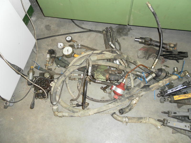

Hier sollen dann als nächstes Kühlwasser (bis jetzt im Schweller auf der Fahrerseite) und Hydraulik verlegt werden:
Das ganze Gedöns hat 45 kg und war recht chaotisch in der Karosserie verlegt. Nun kommt das inkl. aller Steuerblöcke in den Rahmen. Dadurch wird der Schwerpunkt niedriger, und das Platzangebot für die Sitze (die in Richtung hinten und unten sollen) steigt. ein weiterer Vorteil ist das die Hydraulikanlage beim Abnehmen der Karosserie dann komplett im Rahmen verbleiben kann.
Heute Abend hab ich dann noch den Innenausbau der Karosse abmontiert, morgen wird dann der Käfig runtergehoben und die Umbauarbeiten können beginnen.
vorgesehen ist ein kompletter Neubau des Käfigs sowie diverse Gewichts- und Schwerpunkt senkende Maßnahmen :smile:
