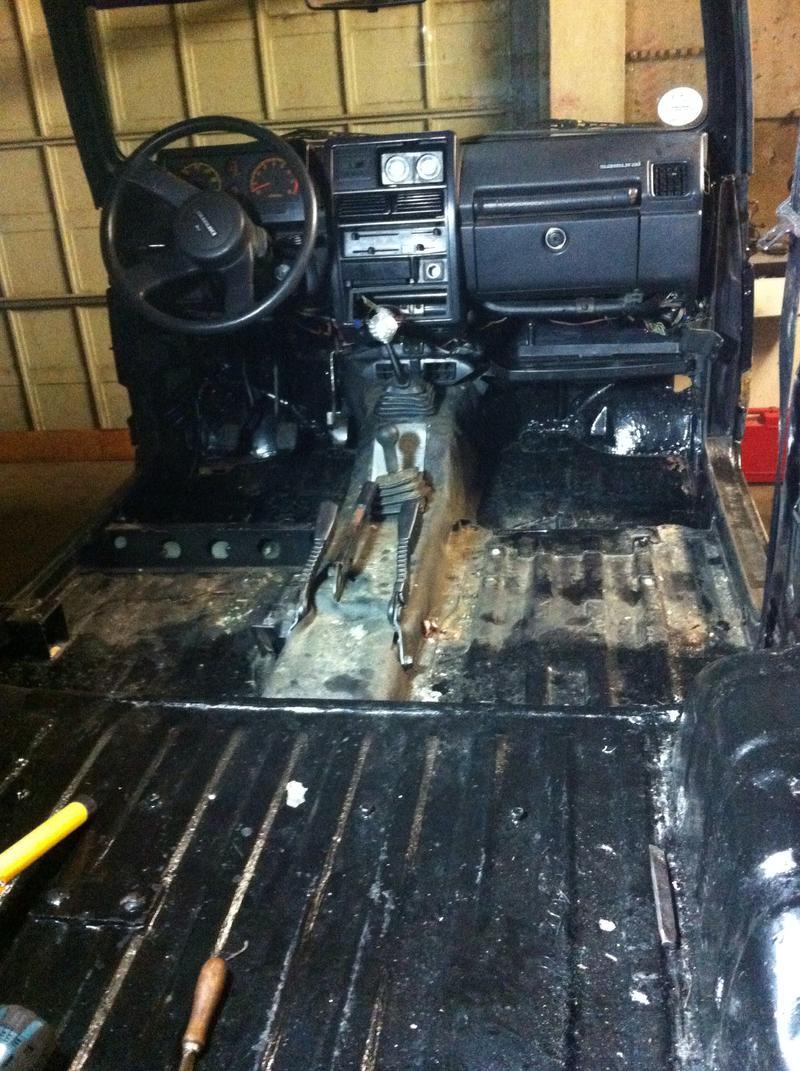

Am 24.12. war es soweit..um meiner Frau vor den Füßen weg zu sein, durfte ich die Zeit der Weihnachtsvorbereitungen in meine Privatgemächern (Garage) verbringen..da es mir zu langweilig war nur Monologe mit dem Wagen zu halten, hab' ich dann mal angefangen abzuschrauben..was für eine Bescherung.. ](*,)
Kurzversion: überall wo der Vorbesitzer mit seinen Griffeln dran war, Pfusch!!!..leider war er an ziemlich vielen Stellen.. :evil:
Langversion: angefangen hab' ich dann mal mit den Kotflügelverbreiterungen..jeden Abend werd ich vor dem in's Bettgehen ein Stoßgebet zu dem Erfinder des Suzuki-allzweck-und-Spezialwerkzeuges der Gripzange sprechen..ohne das Ding wär' ich da schon verzweifelt.. :)
..und was fand sich darunter..wie nicht anders zu erwarten, Rost..und..Bauschaum!!!.. :evil:
..Türen runter, Sitze raus, Heckklappe und Motorhaube ab..ein Blick vom Kotflügel in Richtung Fußraum..Bauschaum.. :evil:
..im Heck die "Seitenverkleidungen" entfernt..erst rechts..Popnieten, die sich auflösen auf verzinktem Stahlblech..cool..darunter..Loch.. :) ..linke Seite, schlechteste Schweißnähte ever..und Bauschaum bis in den Überrollbügel.. ](*,)
..irgendwann stellt sich einem die Frage, welche Drogen TÜV-Prüfer und Ausführender genommen haben müssen.. #-o ..und kommt zu dem Ergebnis, dass Leute, die Autos mit Bauschaum "reparieren" auch kleine Kinder fressen müssen.. :twisted:
..und eigentlich, hätt' ich mir das ja schon beim Kauf denken können..wer 'ne schlecht lackierte und zusammengebratene "Lichtleiste" mit Schloßschrauben einfach an den Überröllbügel tackert, wird bei anderen Arbeiten auch nicht sauberer gearbeitet haben.. 8) ..aber ich hab's ja nicht anders gewollt.. :roll:

Beitragvon MrMajestyk » Do, 25 Dez 2014, 19:54
Ein Traum in schwarz.. :)
Ach ja..Riesendank an die Forumsmitglieder zu dem Tip mit dem Lösen der Schrauben mittels Hammer und Meißel..funktioniert auch hervorragend bei überlackierten Schrauben.. :twisted:
..ohne den hätt' ich noch mehr geflucht.. :-D

Beitragvon MrMajestyk » Do, 25 Dez 2014, 20:06
"Professionelle" Nietarbeit.. =D>
Nach entfernen derselben..Loch.. :shock:
Seitenverkleidung hinten rechts
..und der Grund dafür..Bauschaum..bis in den Überrollbügel.. ](*,)
Eigentlich sollte es zur Allgemeinbildung gehören, dass Bauschaum Wasser zieht..eigentlich..Herr, wirf Hirn vom Himmel.. [-o<

Beitragvon Baloo » Do, 25 Dez 2014, 20:20
das stimmt nicht ganz..... :wink:
es gibt auch Bauschaum der kein Wasser zieht..... (Brunnenschaum) :wink:
http://de.wikipedia.org/wiki/Montageschaum
(ich habe meinen Scheibenrahmen und Überrollbügel mit Brunnenschaum ausgeschäumt.... )
aber das was Du da hast, ist nichts schlimmes und etwas was Du immer wieder siehst.....
und weil die Karosse nicht selbsttragend ist, ist es auch nicht TÜV relevant ....
das gehört übrigens auch zur Allgemeinbildung.... :twisted:
noch viel spaß mit Deiner Suze...... Du schaffst das schon....
