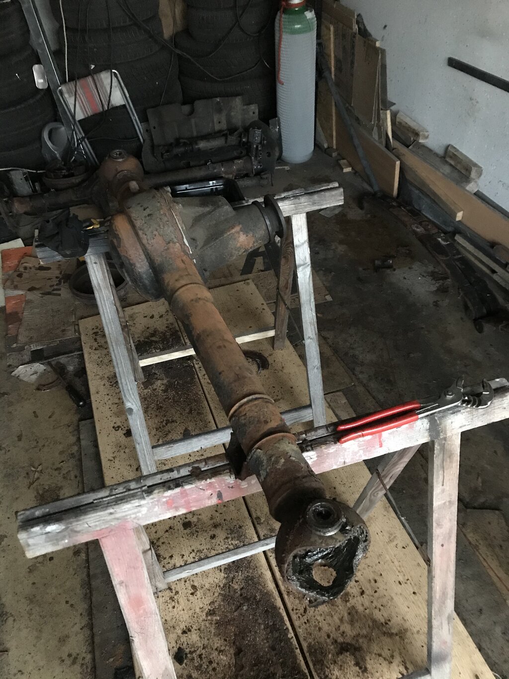

Ich habe 2021 noch die Achsen überholt, wobei ich von der vorderen richtig überrascht war, weil die nach der Bearbeitung mit der Drahtbürste wie neu aussah. Die hintere Achse hatte da im Vergleich schon einiges mehr erlebt. Nach einer Owatrol Behandlung war auch hier aber alles wieder gut. Wie bereits meinen ganzen Wagen habe ich auch die Achsen mit Raptorlack gestrichen. Danach habe ich noch neue Lager und Dichtungen verbaut. Die alten Lager von den Steckachsen herunterzubekommen, war allerdings eine echt nervige Arbeit und hat mich viel Geduld gekostet. Die Ankerbleche waren auch ziemlich stark befallen und haben viel Liebe gebraucht.
Vorderachse vor der Demontage
