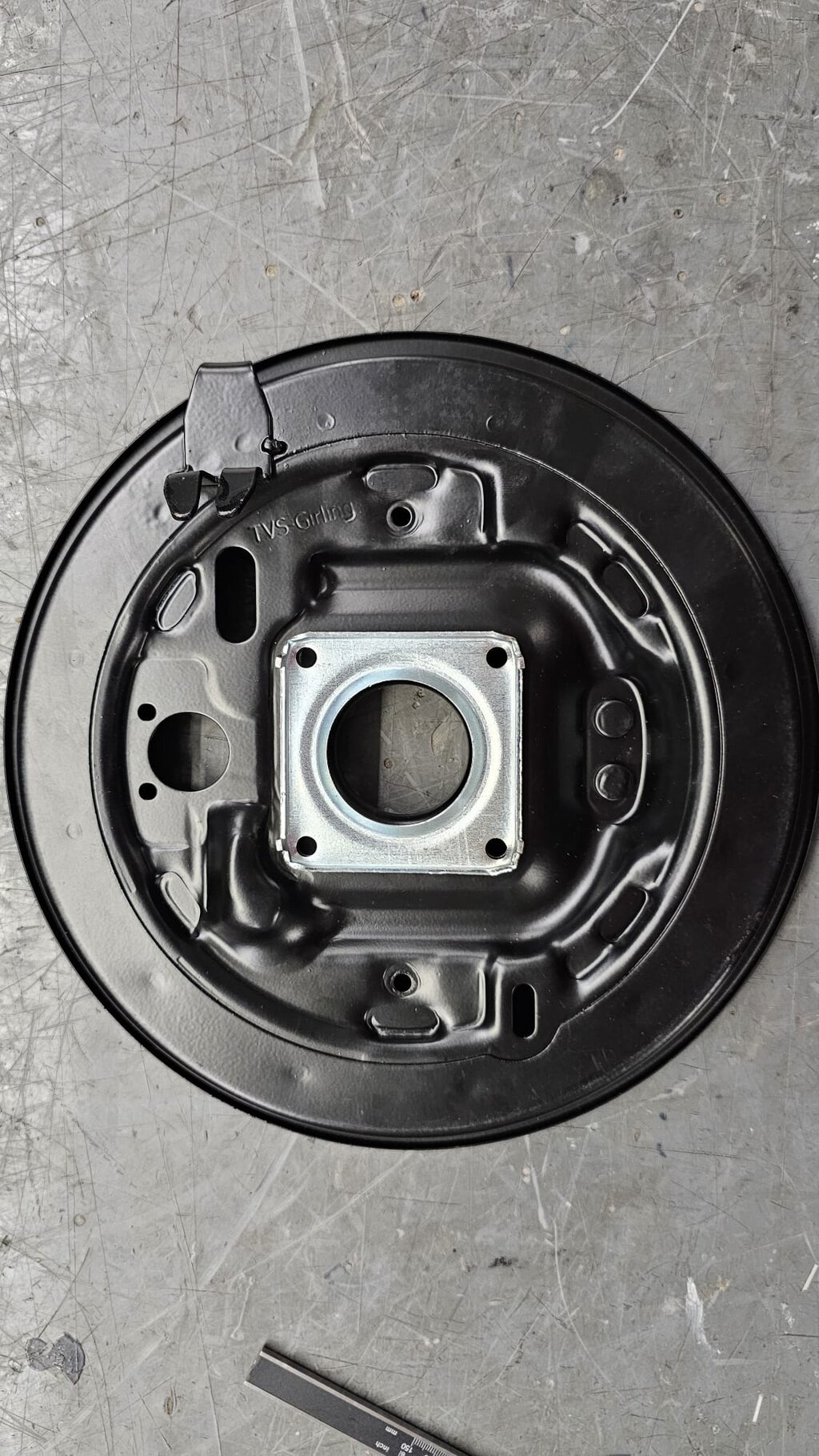

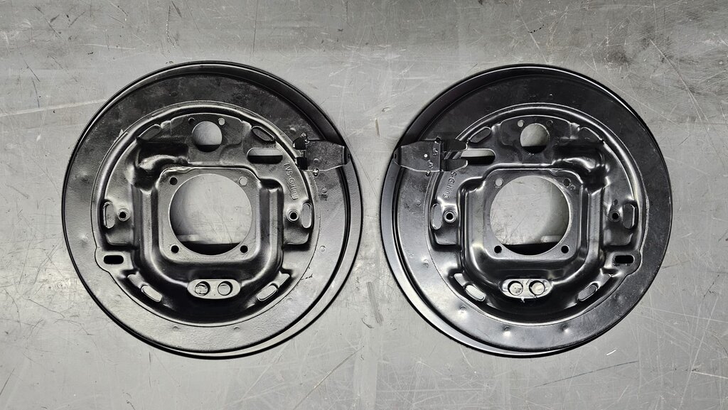

Heute war bei mir der Backing Plate Mod dran:
Gruß, Robert

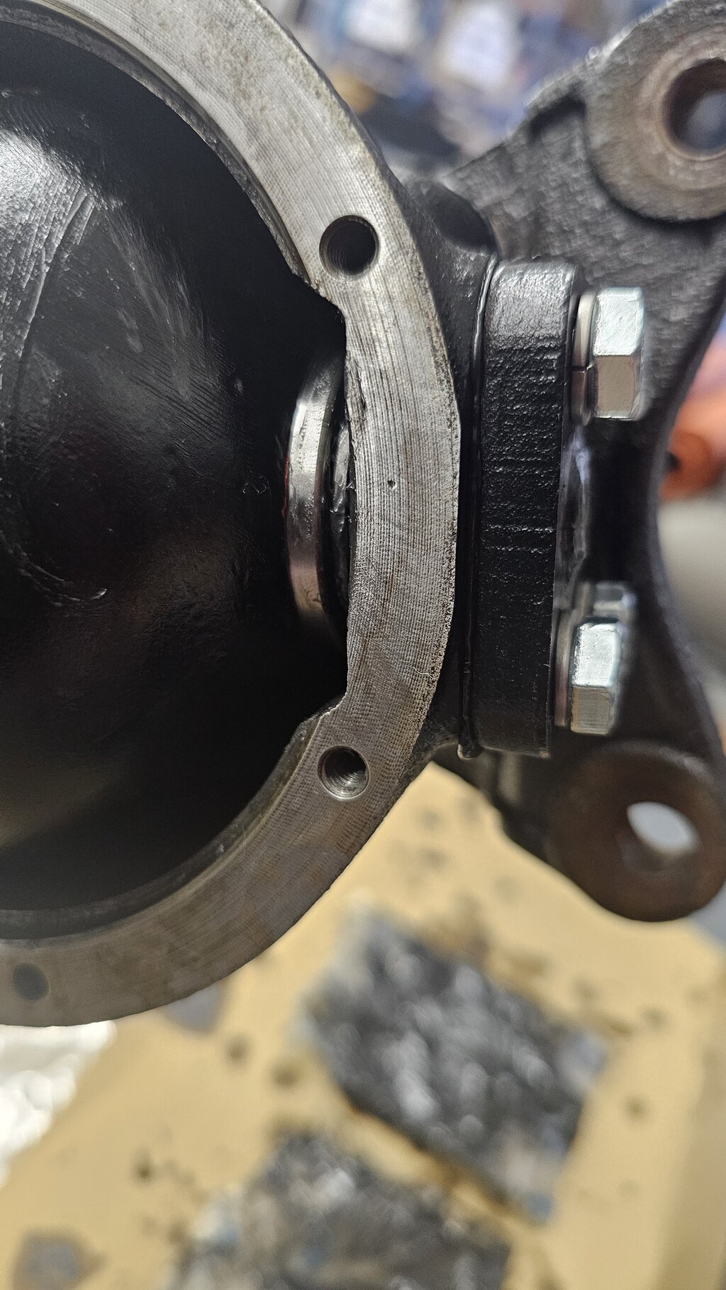

Das Sparen am Fett weiß ich auch nicht was ich da dachte, ich habe genug hochwertiges Fett besorgt und auch noch einen Spezialtipp bekommen.
Ich habe mal die Achskugel mit 5 Schichten Brantho nitrofest behandelt, abgeschliffen und dann lackiert. Bin mal gespannt wie lange das hält.
Dann musste ich die Stehbolzen in die Bremmstrommeln einschweißen, da ich keine Trommel finden konnte welche die originalen Nasen für die Bolzen hat.
Hab mal alles trocken zusammengesetzt, so richtig gut passen tut ehrlich gesagt nicht viel. Ich habe mal in den verschiedenen Shops (auch denen hier im Forum) geschaut aber sowas wie zB die Versteller oder ein Federnsatz nirgendwo gefunden.
Also die alten Teile gesäubert und weiter benutzt.

Kurz davor habe ich noch die Vorderachse zusammengebaut. Bin gespannt wie sich das mit der lackierten Achskugel bewährt oder ob der Lack nach nem halben Jahr schon weggeschliffen ist :P
Kingpins habe ich jetzt die alten wieder eingebaut, da ich die Neuen zugegebenerweise von Ebay hatte und die echt Sch** waren. #-o
Die Abdichtung mit dem Filz muss mir mal jemand erklären, da ich 3 verschiedene dieser Filzdichtungen bestellt habe und alle zu kurz waren, als dass sie auf der Kugel aufliegen würden um den Schmutz an der Dichtlippe zu verhindern...
