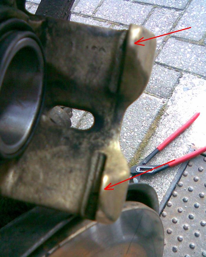

vor einigen Tagen haben wir die vordere Bremse überholt, Scheiben und Bremsklötze erneuert.
In den Bremssätteln gab es leichte Rostnarben, deshalb entschieden wir uns hier für Austauschteile.
Nach dem Zusammenbau zog die Bremse leicht nach links. Also noch mal zerlegt, an den Federblechen hatten sich leichte Grate gebildet, diese wurden mit einer Feile entfernt und neue Bleche bestellt.
Beim heutigen Einbau der neuen Federbleche bot sich folgendes Tragbild der Bremsklötze:
( es sind Handyfotos )
Bremsklötze vorne rechts
Und das war die Ursache :shock: , hatte ich beim Einbau nicht gesehen.
Dieser Bremssattel wurde als Austauschteil geliefert.
Habe den Teilehändler dann angerufen, er wollte es auch nicht glauben :lol:

Beitragvon pcasterix » Do, 19 Feb 2009, 22:27
Hi,
pcasterix hat geschrieben:
*Habe den Teilehändler dann angerufen, er wollte es auch nicht glauben :lol:
*...und versucht mich heute telefonisch davon zu überzeugen, dass dieser offensichtlich fehlerhafte Austausch-Bremssattel nicht die Ursache für meine schiefziehenden Bremsen sein kann :evil:
Grüße
Peter, etwas angesäuert.

Beitragvon blochbert » Fr, 20 Feb 2009, 6:27
Gehts dem noch ganz gut? Der ist doch eindeutig im Arsch, aber du könntest auf den Bremsbelag ein passendes Flacheisen aufschweisen :evil: :fck: , hau dem Händler den Sattel auf den Kopf.
Beitragvon pcasterix » Fr, 20 Feb 2009, 22:21
Hallo Gemeinde,
ich bekomme einen neuen Bremssattel.
Habe dem Händler für den Fall dass er meinen Ausführungen nicht folgen kann oder will die Erstellung eines Gutachtens durch einen Sachverständigen angeboten.... :wink:
