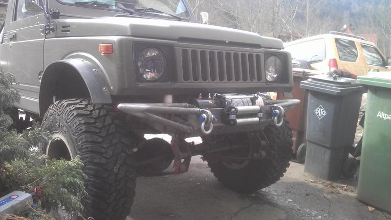

Beitragvon Monstersuzi » Sa, 09 Mär 2013, 15:27
So, da der gute bald wieder auf die Strasse kommt wurde es mal Zeit die schon ne weile rumliegen Winde einzubauen, dazu solls ne neue Stoßstange geben!
Erstmal vom Lackierer geholt, der mir die Seitenwand wieder farbig gemacht hat!
Alte Stoßstange weg, und meine selfmade Montageplatte hin:
Dann Halter bauen und bisschen versteifen das ganze
Mit Windenfenster, das ganze werd ich die Woche im Geschäft noch durchschweissen und dann mal schauen wies weiter geht
Gruß Monstersuzi
Beiträge: 1945
Beitragvon traildriver » So, 10 Mär 2013, 12:19
[quote="Monstersuzi"]Nachdem ich mir am Wochenende die Steckdose der Anhängerkupplung abgerissen hab, hab ich diese versetzt und gleich mal noch 2 Abschepphaken angeschweisst
Das schweißen am AHK Bock sieht der TÜV (zumindest bei Uns) hier garnicht gern. Ich hätte die Ösen an den Rahmenenden rechts und links verschraubt ,so kommt der Zug immer wieder auf die AHK und die macht das erfahrungsgemäß nur bei "sanfter" Bergung mit .Einmal etwas kräftig in den Gurt gefahren und die AHK verbiegt sich zwischen Verschraubung am Rahmen und unterer Strebe. :roll:

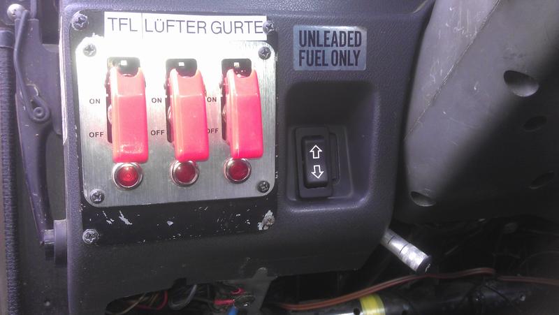

Gestern wieder bisschen was gemacht!
Neue LED Kennzeichenleuchten
Hutze für die Heizung
Schalter für die Windenbetätigung
Und die fast fertige Stossstange am Auto
Not-Aus Schalter liegt auch schon bereit
Beiträge: 1945
