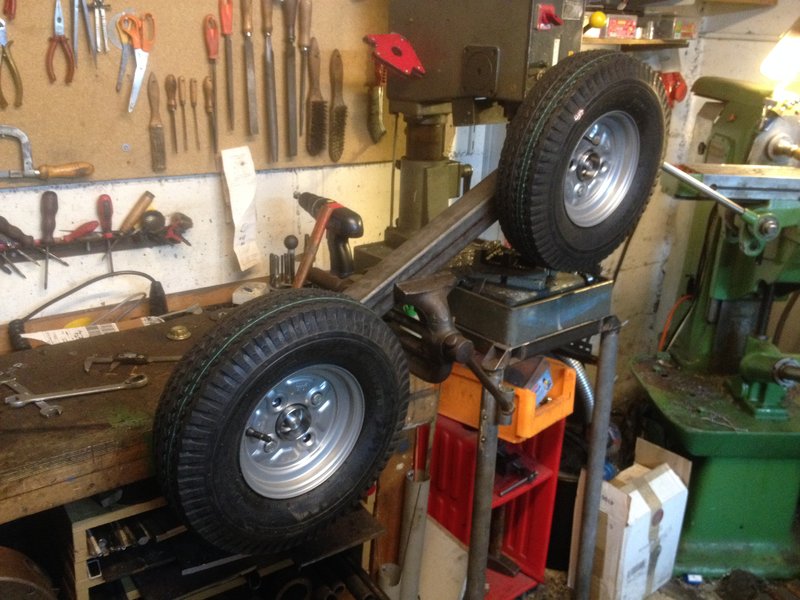

Beide Rohre mit Rädern:

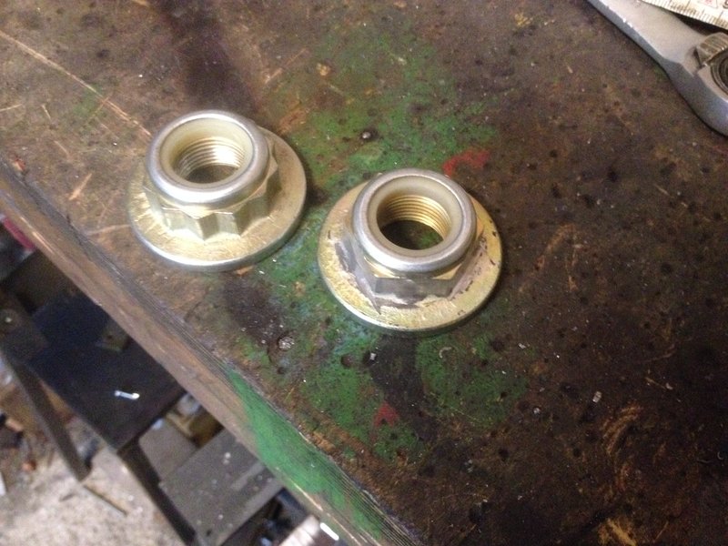

Die Muttern waren 32er Vielzahn, so eine Nuss hab ich und seh ich auch nicht ein zu kaufen. Also hab ich die Muttern für ne 32er Nuss angepasst:
Und so kommt das hin:

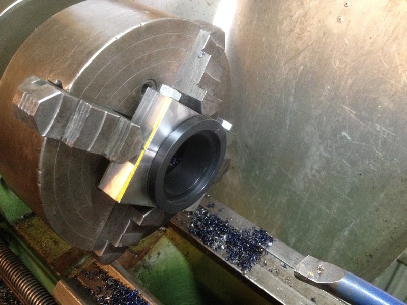

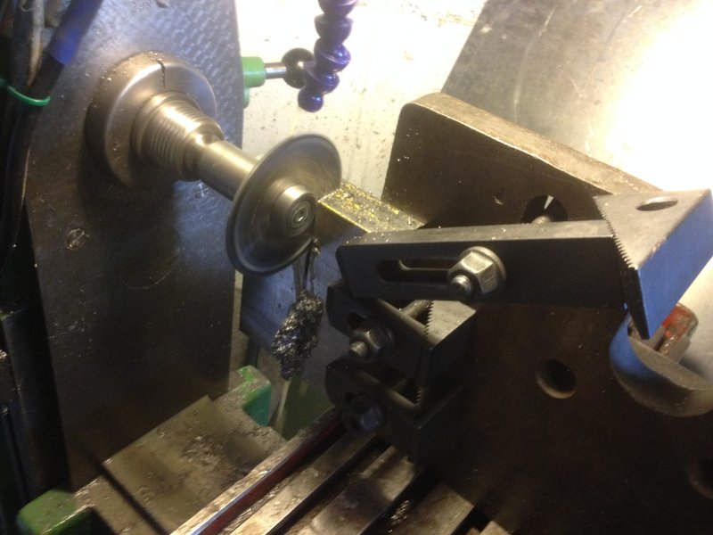

Da ich mit dem Sägeschnitt der Bügelsäge nicht zufrieden war als ich die ersten Lagergehäuse gemacht hab, hab ich mir nen Kreissägeblatt für die Fräse gekauft. Musste aber erst noch eine Aufnahme drehen:
Und abgesägt:
Gefällt mir schon besser:

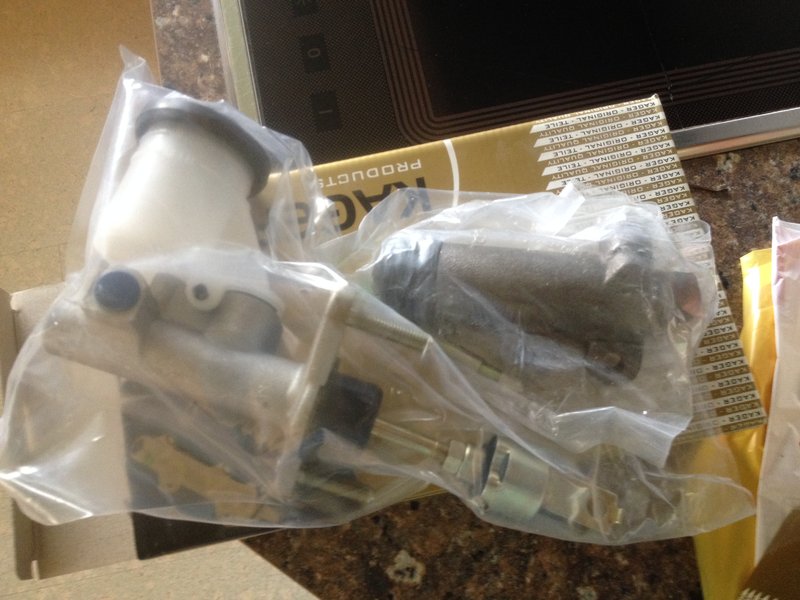

Hab außerdem noch die Teile für die Kupplung bekommen:
