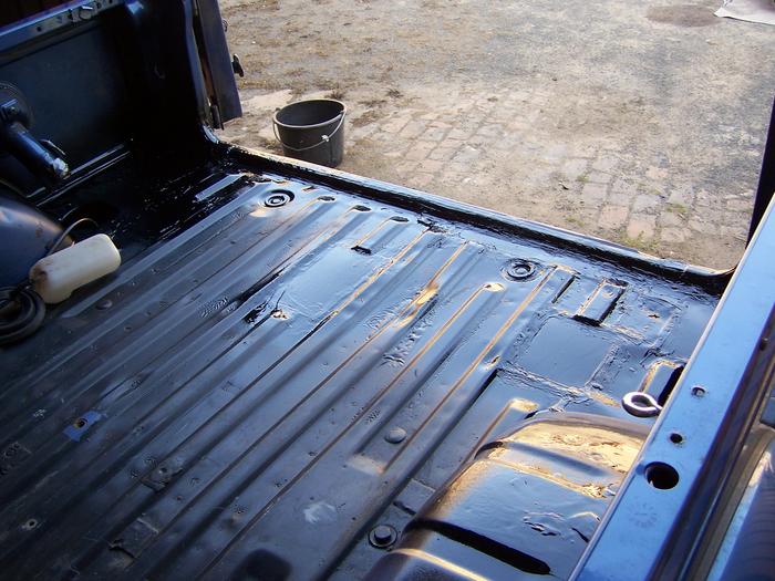

Beitragvon 3 Takter » Sa, 19 Sep 2009, 15:22
So Ladefläche ist geschweißt, grundiert, Dichtmasse aufgetragen und heute habe ich noch die Deckschicht lackiert. Dazu habe ich gleich nochmal den Tankunterfahrschutz und den Tank reichlich mit Unterbodenschutz beschichtet, den so gut wie jetzt kommt man sonst nie wieder ran.
