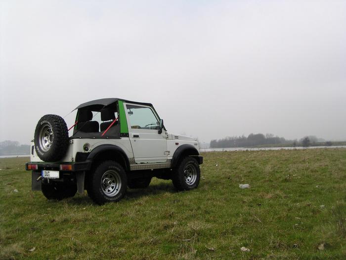

Hi Members,
in einer längeren Regenpause haben wir mal den neu erworbenen Bikini anprobiert :
( In Verbindung mit Pickup-Top )
Grüße
Peter
