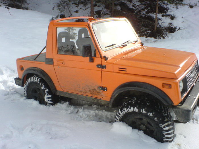

Beitragvon gargamel1985 » So, 09 Mär 2008, 22:41
hab jetzt das wochenende genutzt um ein paar kleinigkeiten zu machen,
- Handbremse zerlegt, gängig gemacht, wieder eingebaut und eingestellt
- den lecken bremskreislauf zerlegt, ersatzteil muss noch besorgt werden (wofür ist des ding eingentlich genau gut?)
- kupplungsdrucklager hab ich auch noch schnell getauscht.
und am freitag hab ich noch eine kleine ausfahrt gemacht und hab mich prompt eingegraben :oops:
gruß berni
