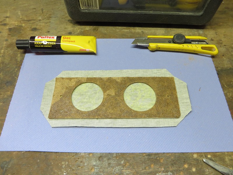

Mittelkonsole jetzt mit Voltmeter und Analoguhr von VDO.
Bei der Wagenfarbe bin ich noch unentschlossen, aber es schaut nach blau aus :)

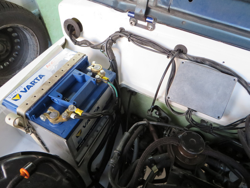

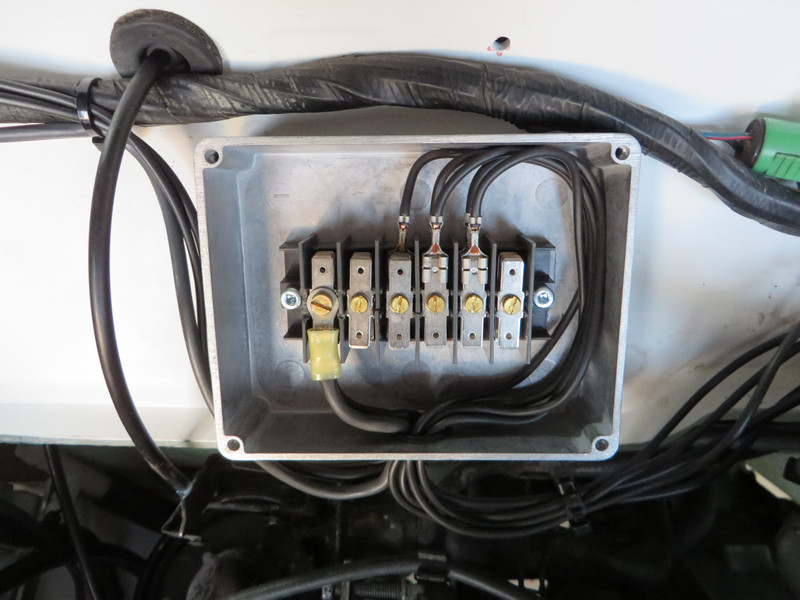

Beitragvon andivomberg » Mo, 08 Sep 2014, 8:59
Hallo miteinander,
der Kabelsalat hat jetzt ein Ende.
Kaufzustand: Statt der Abschmelzsicherung war einfach ein Stück Kabel mit gammliger Öse und Lusterklemme eingesetzt.
Abgschmelzglied neu (grünes Kabel): Kostenpunkt Originalteil 13€ :shock:
Metalldose und Klemmstein

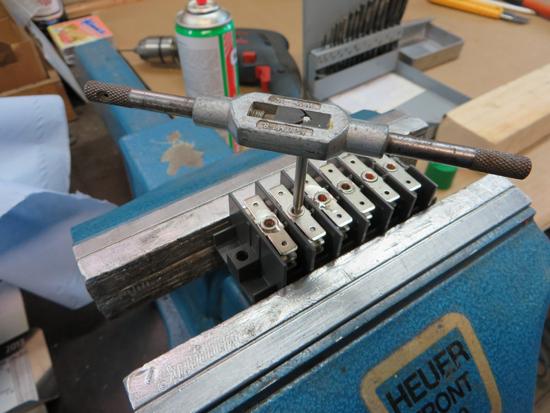

Messingschiene nachgerüstet, um alle Kontakte miteinander zu verbinden
Gewinde in die Messingschiene schneiden
Massedose mit Messingschrauben und einigen angesteckten Kabeln
Finally
@petz: bin optimistisch dass das nächstes jahr zustande kommt ;)
bis dann
Andi
andivomberg
Beiträge: 312
Re: Zurück auf die Straße
Beitragvon andivomberg » Mo, 08 Sep 2014, 10:42
Danke!
Die Dose hab ich bei RS bestellt. Der Aluminiumdruckguss lässt sich ganz leicht bohren, ideal wenn man ein Loch für die Kabel reinschneiden muss.
