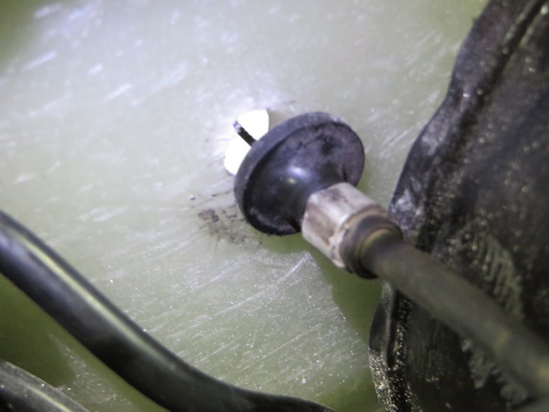

kann mir jemand sagen/zeigen, wie der Gaszug an der Spritzwand gegen Verrutschen gesichert wird?
Das Problem hatte ich an der alten Metallkarosse auch, da hat sich das Seil ins Blech geschnitten... :|

hallo andi...bei mir war das auch lose...
ich hab das so gelöst....
gruss petzmasta
viewtopic.php?t=30050

sieht nach einer Lösung aus, thx ;)

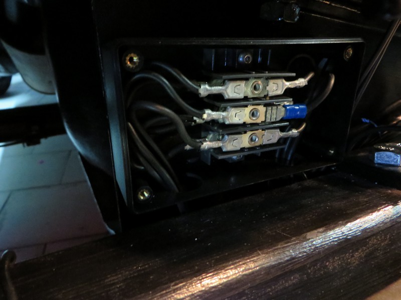

Am Heck sind noch einige Massekabel übrig, hab mir deshalb eine weitere Dose gekauft. Die Alternativen zur Dose haben mir einfach nicht gefallen.
Danke Jeff #102 für die Top-Qualität :thumbsup:
Dose fertig angepasst, kommt demnächst hinten ans Tankschutzblech.

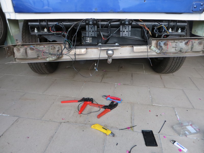

Heute hab ich mit der Beleuchtung der Heckstoßstange angefangen.
Nur wo befestige ich die Heckstoßstange? An den Wangen von der Karosserie ist keine gute Idee (wenn mir da wer rauffährt hat die Karosse gleich nen Riss). Mal auf Ideensuche gehen...
Zur Dose - ein paar Massekabel fehlen noch, Durchgangsgummis sind auch noch nicht drin. Verbunden sind alle drei Pole miteinander über zwei Kabelbrücken.

Zur Stoßstange:
Bau Dir Schellen aus 2-3mm Flachstahl und leg die um das hintere Rahmenquerrohr. Daran den Halter zur Stoßstange...

Beitragvon petzmasta » Fr, 19 Sep 2014, 22:24
Die kannst du mitschrauben wenn du winkel machst wo die stossstange angeschraubt ist..die 2 fetten schrauben...da den winkel verschrauben....nur so mal in den raum geworfen...
Deine elektroinstalation macht mich neidig....
super gemacht...1-A =D>

Vorne hab ich das selbe Problem, mal schauen wie ich das löse. evtl wie toxic vorgeschlagen hat mit den Schellen...
