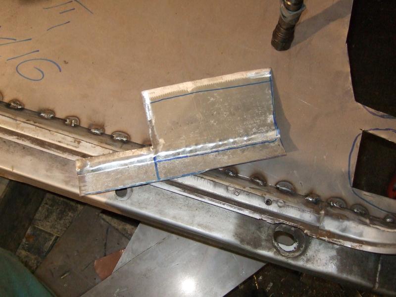

Das habe ich vor bereits fast 3 Wochen geholt.
Kofferaumboden und Verbindungsstück, 1,5mm. Ist auch schon drin und grob ausgeschnitten. Morgen will ich die hinteren Außenspitzen machen und eventuell die Reste der alten Radläufe anheften.

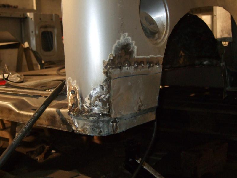

Nachdem ich dreimal die Werkstatt umgeräumt und Druckluft verlegt habe, gings gestern endlich weiter.
Rechte Spitze ist fertig und der Rest vom Radlauf wieder drin. Heute folgt Links und übers wochenende werden die Radkästen evnetuell noch wieder dicht. Body bis Ende April rückt in greifbare Nähe. Wären da nicht diese blöden Blockseminare...
Rocketmän
Beiträge: 969
Wohnort: Hamburg
Beitragvon Rocketmän » Sa, 19 Apr 2014, 23:51
Beide Radlaufreste sind drin, rechts ist sogar schon das Flickstück installiert :-D Übergang hinten ist mit Owatrol versiegelt.

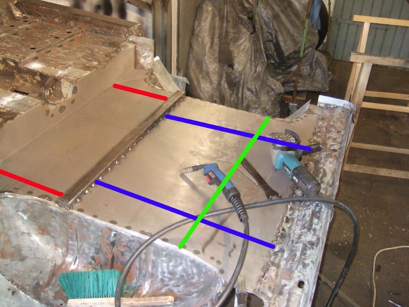

Beitragvon Rocketmän » Fr, 25 Apr 2014, 11:50
Kofferraumtraverse mit Öffnung für Hohlraumschutz:
Wo soll ich weitere Verstrebungen anbringen? Die roten waren nur eine Idee, um den vorderen Abstützpunkten des Überrollbügel zusätzliche Halt zu bieten.

Beitragvon Toxic » Fr, 25 Apr 2014, 12:03
...biste IMMER noch nicht fertig? :twisted: :twisted: :twisted: :D
Ernsthaft:
Wenn Du eh nen Käfig planst, mach anstelle der roten Striche ne große, dicke Platte als Gegenhalter! Grundfläche sag ich mal min. 15x15cm und die Enden dann organisch (wie ein Spinnennetz aussen...) auslaufen lassen, das Ganze mitm Bodenblech verschweißt.
So würde ich das machen, was aber überhaupt nix zu sagen hat!
Beitragvon Rocketmän » Fr, 25 Apr 2014, 18:31
Agesehen vom entstehenden Doppelblech eine prima Idee. Mal schauen, ob ich das umsetze.
Aber wie sieht es mit der zusätzlichen Verstrebung unter dem Kofferraum nach hinten hin aus? Quer oder längs?

Beitragvon Toxic » Fr, 25 Apr 2014, 23:27
schweiß dochn X rein: das Beste aus beiden Welten...
