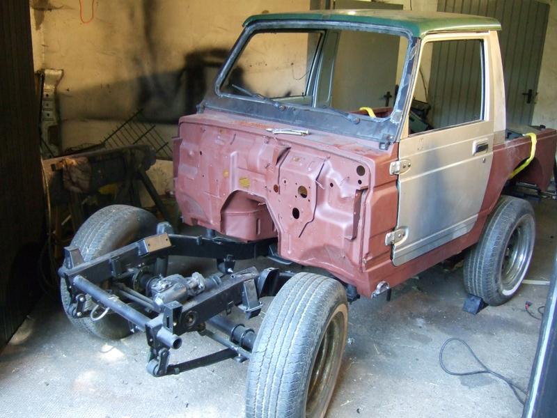

Versucht die Türen in die Karosserie zu hängen, um das Dach zu bauen => Verzug => Karosserie auf den Rahmen gesetzt => Verzug => mit Gewalt in Position gebracht und verschraubt => Türen passen =D>

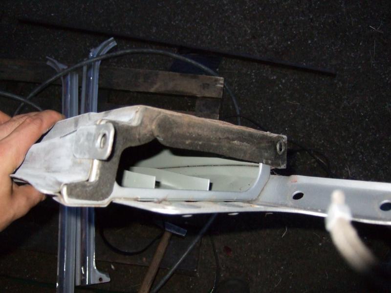

Den rostfreien Scheibenrahmen von Andreas geschweißt :twisted: => den Spanier von seinem Dach befreit, das Dach angepasst und eine gute Stunde drauf rumüberlegt, wie die Frontscheibe trotz festem Dach mehr oder weniger kippbar bleibt => Idee gehabt (Bilder folgen) => Dach vorne präpariert und angeschweißt. Rest des Überbaus angefangen für die Grundierung vorzubereiten => Zeit alle.

du schweisst jetzt das Blechdach auf die Cabrio Hütte? :aiwebs_013
Re: SJ Versuche
Beitragvon Rocketmän » Fr, 29 Aug 2014, 0:19
Jo. Als ich den Spanier gekauft habe, war der Japaner schon teilrestauriert, außerdem mag ich die Pickup-Optik. Blechdach ist aber leiser, dichter und auch sicher in Sachen Steinschlag und durchs dach piekende Zweige. Außerdem wäre die Restauration der Van-Karosse der helle Wahnsinn gewesen.

Dach fertig, leider nur ein Handyphoto. Die häßlichen Schrauben werden natürlich noch gegen Linsenkopfschrauben getauscht.
