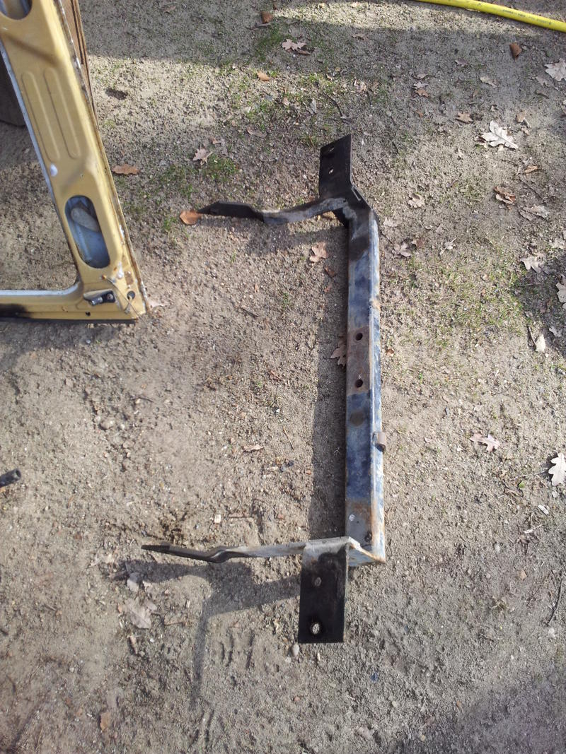

Und die Halterung der Anhängerkupplung:

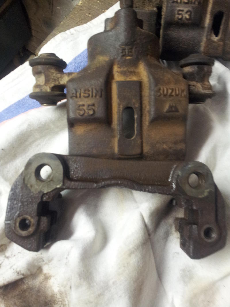

fertige Teile (Bremssättel, Ersatzrad, Stabi, Vorderachse, VA-Differential):
