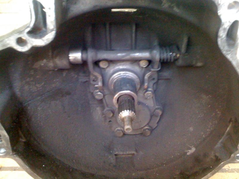

Mal wieder Kupplungsproblem. Diesmal aber nicht der Zug sonder der Ausrückhebel bzw. die Welle auf der er geklemmt ist.
Die Welle hat auf einer Seite ihre führung verloren. Noch nie gesehen, wundern tut mich aber bei dem Bock nichts mehr :?
Dadürch hats sich das Ausrücklager verklemmt und ich konnt nicht mehr kuppeln.
Da außer der Ausrückwelle das Getriebe auch sonst nicht den besten Eindruck macht, bau ich jetzt um auf Benzinergetriebe. Untere Stehbolzen raus und Löcher auf 10 mm aufbohren und Ausrückhebel von rechts auf links bauen, das müssts gewesen sein....
Dieselgetriebe, sieht man oben links das lose Lager.

Beitragvon donnylowrider » Do, 28 Jul 2011, 22:32
Getriebe drinn, funktioniert einwandfrei!
Musste noch am Gehäuse wo die Stehbolzen gegen Innensechskannt getauscht werden ein wenig Platz für die Schraubenköpfe schaffen.
was mir sonst noch aufgefallen ist daß die Ausrückwelle beim Diesel ungefähr 1,5cm weiter raus steht. Ist aber nicht schlimm.
Ansonsten passt alles. Überstzungstechnisch konnt ich bis jetzt keine Veränderung feststellen.
Angeblich soll der 5. Gang ja etwas kürzer sein, das werd ich demnächst mal auf der Autobahn austesten.

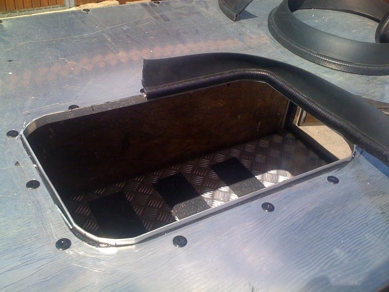

Der Hunde-Ausbau nähert sich seiner Fertigstellung.
Durchbruch zum Fahrerhaus:
Alurahmen gebaut:
Koffer runter:
Stichsäge angesetzt:
Rahmen von innen verklebt und genietet und Dichtung montiert:
Macrolonscheibe angefertigt und eingebaut:
Kofferansicht:
Fahrerhaus:
