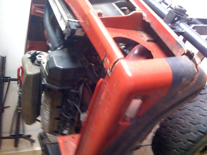

Zu deinem Ölproblem:
Ein Kumpel von mir hat diese Motoren auch in seinen 410er verpflanzt, sowohl als 1,6er, 1,8er als auch die 2,0-Liter-Variante, insgesamt 8 verschiedene Motoren!
Nach den ersten Motorschäden hat er die Ölwannen mehrfach umgebaut, zuletzt sogar ne selbstgebaute Trockensumpfschmierung konstruiert, aber die Motoren sind tapfer weiter verreckt, und alle aufgrund unzureichender Schmierung!
Also, ich würde gleich auf nen anderen Motor umrüsten, empfehlen kann ich z.B. die Ford-V6-Motoren aus Scorpio oder Sierra. Da gibt´s genug Auswahl auf dem Markt zu vernünftigen Preisen, die Leistung geht von 108 bis weit über 200 PS je nach Ausführung, und die Dinger laufen in sehr vielen Geländewagen der Verbesserten oder auch Proto-Klasse.
Nachteil: die Motoren sind sauschwer!
Auch Opel-Motoren werden gern genommen, da hab ich persönlich aber keine Erfahrungen, da können dir andere hier im Forum meht zu sagen.

hmm... klingt ja nicht so gut...
aber wenn ich meinem vater jetz erklär dass wir nen anderen motor reinbauen soll dann glaub ich is er nicht so begeistert.. ;)
ich glaub wir fahren den erst mal so um zu sehen ob sonst alles funktioniert... servo etc...
und wenn er dann hin ist mach ich garantiert nen anderen rein.. ;)
wieviel leistung darf ein motor haben ohne die anderen teile auf kurze zeit zu zerstören?? sprich VTG oder wellen??
lg raph

Beitragvon piCk_uP_arTisT* » Di, 28 Okt 2008, 23:44
ich hätt irgendwie lust die karosserie nochmal runter zu nehmen und noch mal fast von forne anzufangen...
mir stinkt das mit dem motor so richtig...
ich weis echt nicht was ich tun soll...
den motor erst mal drinnen lassen und alles andere testen oder gleich neuen motor rein und dann alles anpassen...??
lg raph
piCk_uP_arTisT*
Beiträge: 518
Beitragvon dorfsau3 » Mi, 29 Okt 2008, 0:07
Laß den Motor erstmal drin,wenn der hin ist kannst immernoch was anderes rein tun. teste ruhig erstmal, es gibt übrigens auch welche bei denen die motoren halten, zumindest eine Weile.... :aiwebs_017... aber welcher Motor hält schon ewig. :wink:
