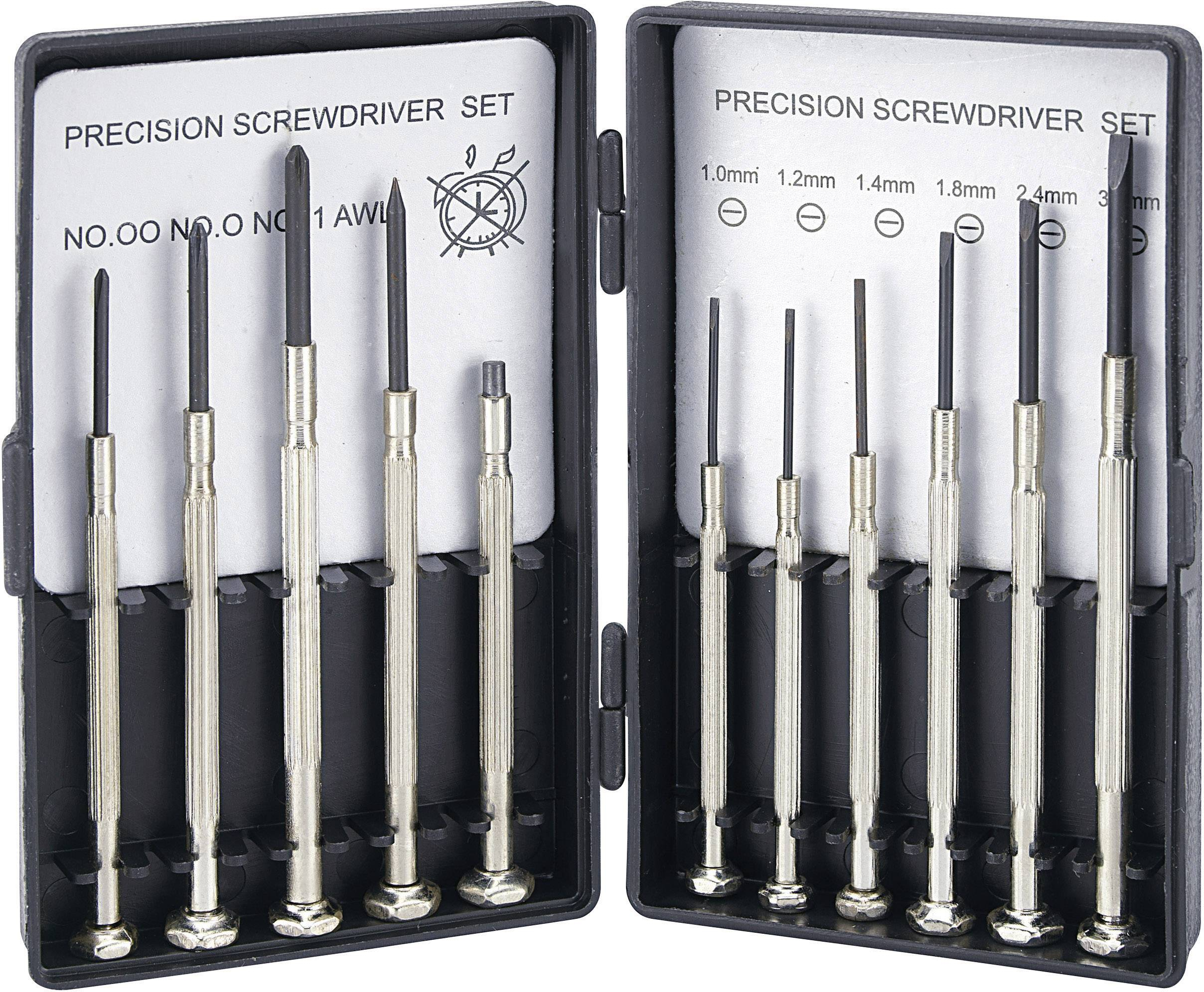

Hat jemand einen Kabelbaum rumfliegen an dem noch der Stecker ist und den er nicht mehr braucht?
Auspinnen ist da nicht, sind anscheinend vergossen :(
Marty
McFly
Beiträge: 174
Registriert: Mi, 24 Mai 2006, 19:54
Wohnort: 40878 NRW
Meine Fahrzeuge: 95er Samurai VSE
Nissan Navara D40
Re: McFly´s Samu
Beitragvon 4x4orca » Fr, 24 Apr 2015, 9:56
Die Stecker sind nicht vergossen. Du brauchst eine ganz dünnen schraubendreher (max 1mm breit), um die Kontakte raus zu bekommen. Der Schraubendreher muss wirklich ganz klein sein.
ich spreche da von so einem 0,9er
Erst hinten die Gummis raus ziehen.
Dann das KAbel etwas in den STecker hinein drücken.
Von der Steckerseite dann mit dem dünnen Schraubendreher auf einer Seckerseite die Arretierung richtung stecker drücken. Dann kann man den Stecker rausschieben. Ich weiß jetzt nicht mehr auf welcher Seite. Aber mach das ganze mit Geduld, sonst wirds nix. Ich habe für den ersten 10 minuten gebraucht :-)
