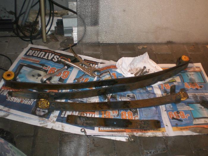

So es geht weiter:
hab heute mal die OME +50kg Zusatzlagen eingebaut
inner Blechgarage, Wetter war doch etwas zu schlecht, um im Vorgarten zu schrauben :roll:
so da isser schon aufgebockt, die Achse zusätzlich auch abgestützt, um die Blattfeder zu entlasten.
U-Bügel ab...
Da is die Fahrerseite draußen... daneben die Zusatzlage. Die Krümmungen unterscheiden sich kaum. Nicht wie z.b. beim TM add-a-leaf Fahrwerk... aber die soll ja auch keine Höherlegung bringen, sondern nur das Mehrgewicht kompensieren.
Zerlegen, saubermachen, einölen...
Zusatzlage als 3. Lage...
Wieder zusammen.
Wieder eingebaut...
so jez bitte nochmal hochscrollen, nen Spiegel gegenüber vom Monitor aufstellen und die Bilder im Spiegel nochma anguggn :wink:
so FERTIG... hätte mal vorher Fotos machen sollen... hat vorhin aber so geregnet :oops: :roll:
Schief stehen tut er leer immer noch. Hab rechts ne Beifahrerblattfeder drin (is beim OME so, man kann natürlich auch zwei Fahrerblattfedern bestellen...)
Aber Vorne isser jetzt wieder höher! Die erste Probefahrt war auch gut, Straßenlage hat sich verbessert würde ich sagen. Bin auch mal Bordsteine rauf und runter etc. ist nicht viel härter, gleicht das Zusatzgewicht durch die Winde wunderbar aus...
Geländetest erfolgt dann im Mammutpark erstes Februar Wochenende.
kommen noch längere Dämpfer und Bremsleitungen für Vorne, nächsten Monat(wenn wieder Geld da is :D)

Beitragvon User gelöscht » So, 20 Jan 2008, 23:59
Sehen die Ome Federn immer so gestaucht aus??
die calmini sind rund auch bei den Feder Briden!
User gelöscht
Beitragvon Marlo » Mo, 21 Jan 2008, 0:13
ja sehen wohl so aus... (zumindest bin ich mir ziemlich sicher, das meine schon immer so ausgesehen haben :wink: ) die Zusatzlage hat ja die gleiche Krümmung, soll also so aussehen...
Beitragvon sammy1600 » Mo, 21 Jan 2008, 0:18
Laufi hat geschrieben:Sehen die Ome Federn immer so gestaucht aus??
Ja OME ist immer so...sind ja auch nur 4 cm Lift...bei Calmini dann mal gleich 8cm...
Meine 9 cm sind auch ganz rund...
