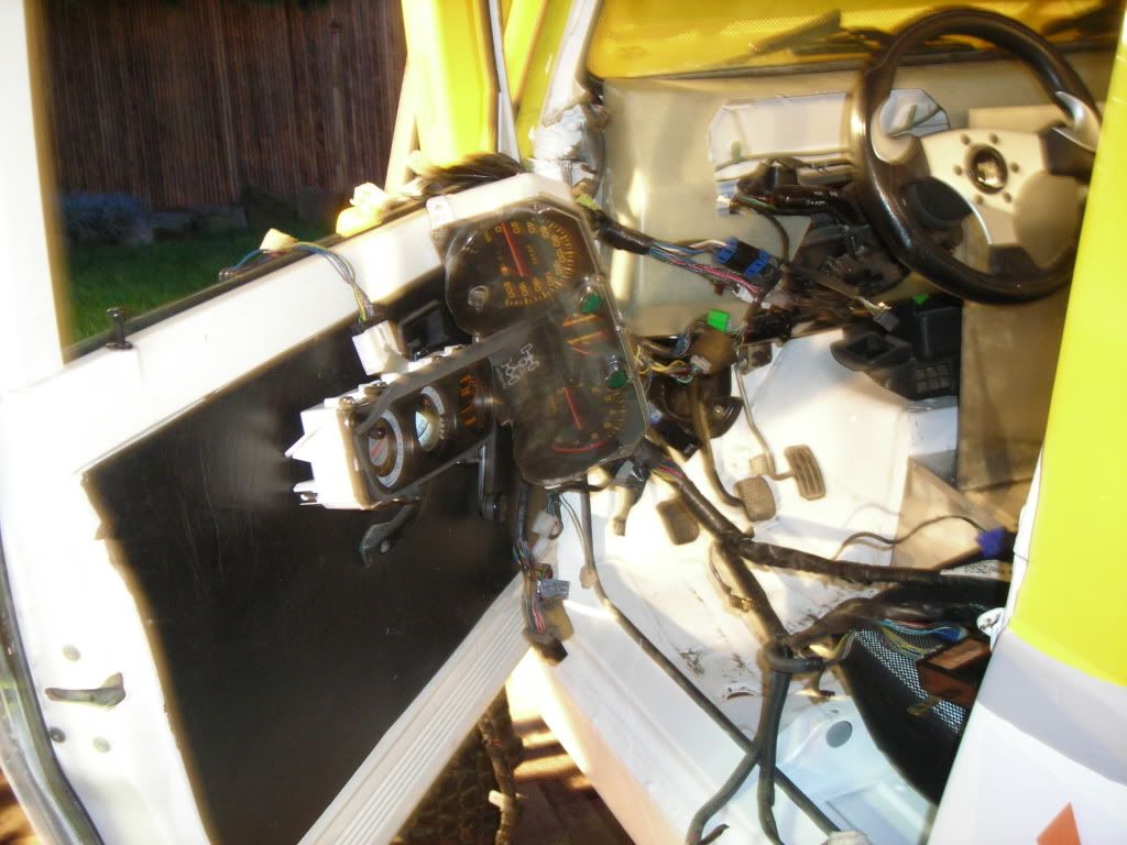

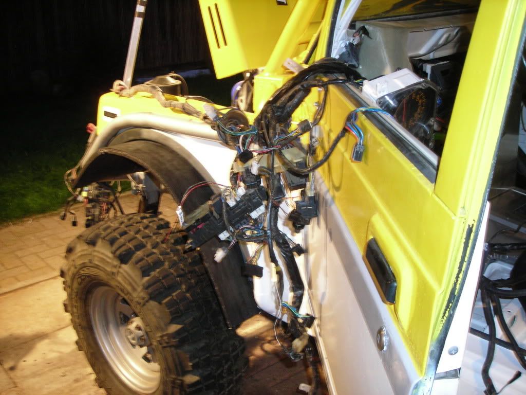

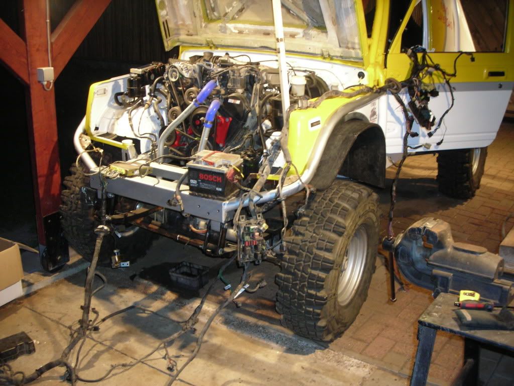

Beitragvon Peter H » Di, 25 Okt 2011, 12:21
Alles angeschlossen, Sprit drein und es geht los!!

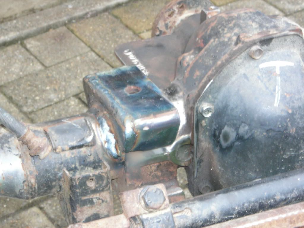

Beitragvon buggyschmiede » Fr, 28 Okt 2011, 9:43
moin...haste schon ne Lösung mit dem Spoa auf der Diff-Seite?
haste für deine bisherige Lösung an der Achse was angeschweißt? Mich interessiert,ob sich das Gußteil des Diffgehäuses schweißen läßt

Beitragvon Peter H » Fr, 28 Okt 2011, 17:28
Auf das Gußteil des Diffgehäuses kann man nicht schweißen.

Beitragvon ohu » Fr, 28 Okt 2011, 17:55
Doch, geht:
Worauf allerdings schwer zu schweißen sein wird ist auf den Guß vom Diffeinsatz, also das Teil, welches Tellerrad und Triebling trägt. Das dürfte aber für SPOA nicht notwendig sein.

Beitragvon buggyschmiede » Fr, 28 Okt 2011, 21:30
das is doch nich die Achse vom Patrol ](*,)

Beitragvon Peter H » Sa, 29 Okt 2011, 1:00
Bei uns ist es heute so, aber das wird geändert:
Die Innenseite am Gussteil ist nicht geschweißt.

Beitragvon buggyschmiede » Sa, 29 Okt 2011, 8:41
na das sieht doch schon mal gut aus...
ich hab noch so gedacht vor und hinter den Saddle-Pad ne Abstützung schräg in die beiden Nuten der Blattfederhalterungen zu machen.Quasi als Abstützung...und dann alles mit den U-Bügeln anständig verschrauben...sollte funktionieren :thumbsup:
