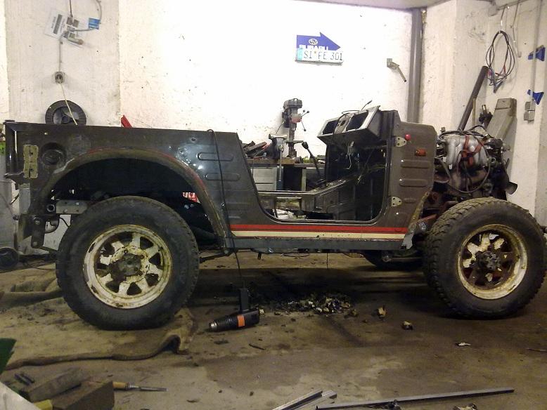

Beitragvon Felix » Mi, 21 Dez 2011, 20:58
Tach zusammen!
Heute hab ich nicht so viel geschafft, da ich mit meinem anderen LJ erst mal ne kleine "Weihnachtsausfahrt" gemacht habe... Sozusagen ein Motivationsschub :-)
War noch relativ viel Schnee auf über 500m :-)
Dann hab ich aber doch an der Beifahrerseite weitergeschweißt:
Karosserieaufnahme mitte wieder aus 5mm Flacheisen mit eingeschweißter Mutter.
5mm Flacheisen als Schweller
Und das Christkind hat schon die Reifen abgegeben ;-)
Morgen bau ich die Aussparung fürs VTG und dann kann die Karosse mal versuchsweise auf das Fahrgestell.

Beitragvon Felix » Do, 22 Dez 2011, 20:51
So heute war die "Verlobung" in meiner heiligen Halle :-)
Die Beiden haben geschworen sich ewig treu zu bleiben bis ein Überschlag sie scheidet :-)
Ansicht von hinten
Leider musste ich großzügig Platz schaffen im Beifahrerfußraum für das SJ VTG :-(

Beitragvon Felix » Fr, 23 Dez 2011, 18:17
So, Endspurt vor den Feiertagen:
Seitenwände und Tankstutzen sind gekommen, muss ich mit einem Bekannten nächste Woche noch einsetzen.
Verstärkung um das VTG-Loch, werd ich nächste Woche noch verkleiden und gut ist
Aussparung im Beifahrerfußraum für den Käfig-Sockel
Frohes Fest! Felix

Beitragvon Felix » Do, 29 Dez 2011, 11:49
Wünsche alles Lesern frohe Weihnachten gehabt zu haben!
Gestern hat mir ein guter Bekannter mit den Seitenwänden geholfen!
An dieser Stelle schonmal allerbesten Dank dafür! Das Ergebnis kann sich sehen lassen:
Wir sind noch nicht ganz fertig geworden, da unter den originalen Seitenwänden noch mehr Rost war als ich dachte und das hat ziemlich aufgehalten.

Beitragvon Felix » Mo, 02 Jan 2012, 19:12
Hallo!
Die Karosseriearbeiten neigen sich dem Ende entgegen:
Käfig eingepasst
Sitze eingepasst, der Fahrersitz mit Schwing-Konsole :-)
Pedale eingepasst, umgebaut auf Automatik und Bremskraftverstärker

Beitragvon ADD » Mo, 02 Jan 2012, 22:35
hast du ne diagonale in deinen käfig? :?

Beitragvon Joker » Mi, 04 Jan 2012, 14:16
Hey was nimmst du denn als Schlauch zwischen deinem Tanksturzen und deinem Tank, hast du da was Benzinbeständiges brauch auch noch nen schlauch in einem 40er durchmesser.

Beitragvon Felix » Mi, 04 Jan 2012, 20:17
Hallo!
@ ADD:
Der Käfig hat ein Kreuz oben drin :-)
@ Joker: Ich nehme den originalen Schlauch vom LJ.
Ich bekomme die nächsten Tage nen neuen Tank, da hab ich den Stutzen 20mm länger machen lassen wegen dem Bodylift. Somit müsste der originale Schlauch wieder dazwischen passen.
Schwellerschutzrohre sind fertig :-)
Gruß Felix
