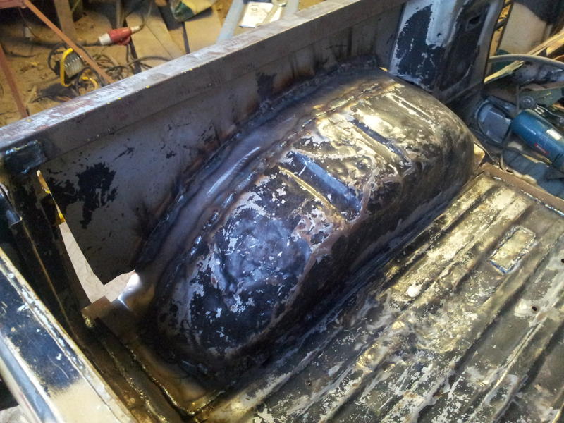

Beitragvon Samurai16 » So, 28 Apr 2013, 17:38
wird durch Krankheit bis Dienstag mindestens, warscheinlich doch nichts mit Peckfitz..
Heck ist fertig, Radkästen wieder drin, ladfläche wieder drin, radläufe wieder drin..
Samurai16
Beiträge: 121
Registriert: Mo, 25 Feb 2013, 19:21

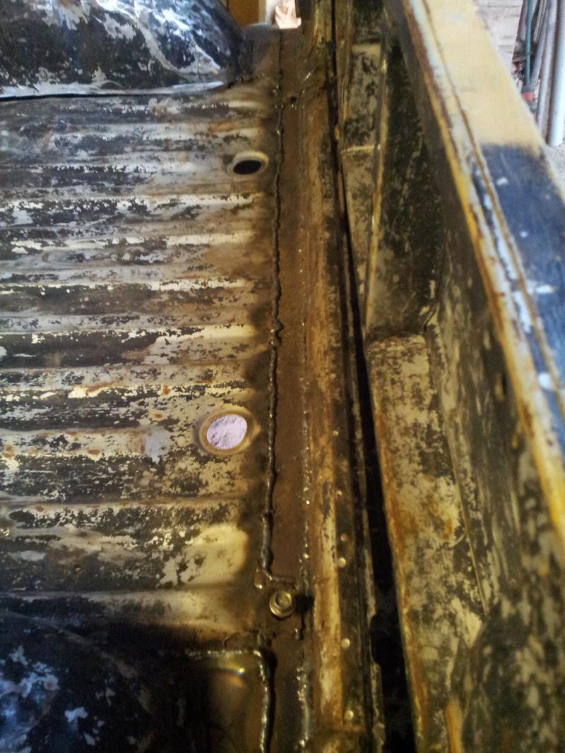

Beitragvon Samurai16 » Mo, 29 Apr 2013, 21:34
So Karosse im Innenraum und unten soweit geschweisst bis auf die Aufnahmen für den Rahmen..
Konnten wegen Krankheit nicht weitermachen, geht aber morgen oder mittwoch weiter..

Beitragvon Samurai16 » Di, 30 Apr 2013, 21:06
So konnten heute wieder nichts machen, Gas alle..
haben ein bischen mit T4W Nahtabdichtung die Nähte abgedichtet^^
