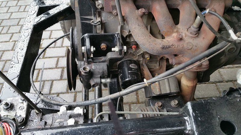

Beitragvon noocaar » Di, 03 Mär 2015, 23:41
Hier ist auch wieder etwas passiert, erstmal VTG umgebaut und einen Halter für die Servopumpe.
Hat jemand Erfahrungen mit Gewindebohren in die VTG Ausgangswellen?

Jetzt fehlt nur noch komplette Bremse und Batteriekabel für den Einbau hinter dem Beifahrersitz. Habe leider mit Elo Sachen nicht die Erfahrungen.
Kann man da Starthilfe Kabel nehmen mit 35mm2 und sollte noch eine Sicherung verbaut werden? Wieviel Amp wären da gut?

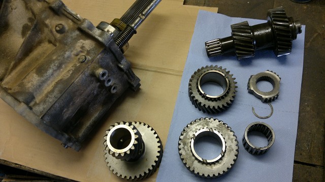

Beitragvon noocaar » So, 19 Jul 2015, 18:55
Projekt ist noch nicht gestorben. [-X Verteilergetriebe Umbau mit andere Untersetzung funktioniert auch. :-D
