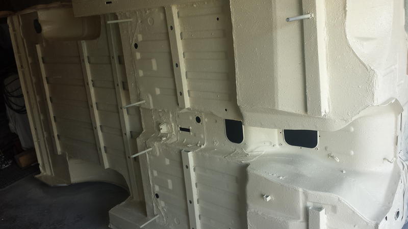

Beitragvon Longjonn » Sa, 14 Jun 2014, 21:27
so bei mir gehts ah mal weiter aber seht selbst
erstmal alles gesäubert und entfettet dann grundiert
dann alles abgedichtet und danach mit spritzbaren kleb und dicht den ganzen boden versiegelt und in wagenfarbe lackiert
