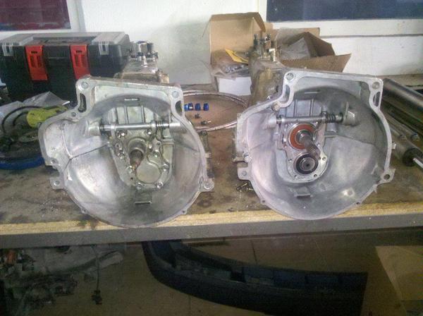

Nachdem Psychodelic meint das Getriebe hält meine Leistung aus, habe ich nun ein zweites als Ersatz vorbereitet...
So, der Boden ist wieder ganz
Noch den Motor rausgehoben heute
Die Getriebe geprüft, das eine als Ersatz vorbereitet ( gebohrt u.s.w. )
Beim Aktuellen war nur ein Wellendichtring kaputt, ansonsten alles gut
