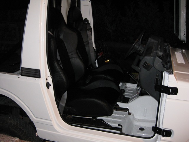

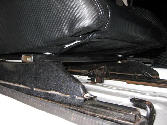

Beitragvon siveminute » Do, 08 Okt 2009, 19:39
heute habe ich neue Sitze eingebaut.
Ich habe mir günstige Sportsitze gekauft und habe die original Laufschienen weiter verwendet ohne irgend etwas zu schweißen.
Auf dem Dachboden habe ich ein altes Regalsystem aus Metall gefunden, was ich als Konsole verwendet habe. Das Regalsystem besteht aus einer C-Schiene in der Rauten reingeschoben werden können mit einem Innengewinde in der Mitte der Raute. Normalerweise bringt man die C-Schienen an die Wand an und die Bodenträger werden mit den Rauten in dieser Schiene geschoben und befestigt, so kann man jederzeit die Bodenträger verschieben und auf verschiedene Höhen einstellen.
Also die C-Schienen genommen und 4x auf 42cm Länge gekürzt. Dann löcher gebohrt und an den Sitz befestigt.
Weil die C-Schienen nun einen anderen Abstand haben als die Befestigungen der original Sitze habe ich ein zusätzliches Loch je Laufschiene bohren müssen.
Dann pro Laufschiene 2 Schrauben durch, Rauten aufgeschraubt in die C-Schienen geschoden, abstand der Laufschienen ausgemessen, daß diese auch nacher mit den Gewinden der Karosse übereinstimmen und festgezogen.
Mal gucken ob das so am Dienstag durch den TÜV kommt.
Leider schon etwas dunkel. Wenn interesse besteht, kann ich morgen noch andere Bilder einstellen.
