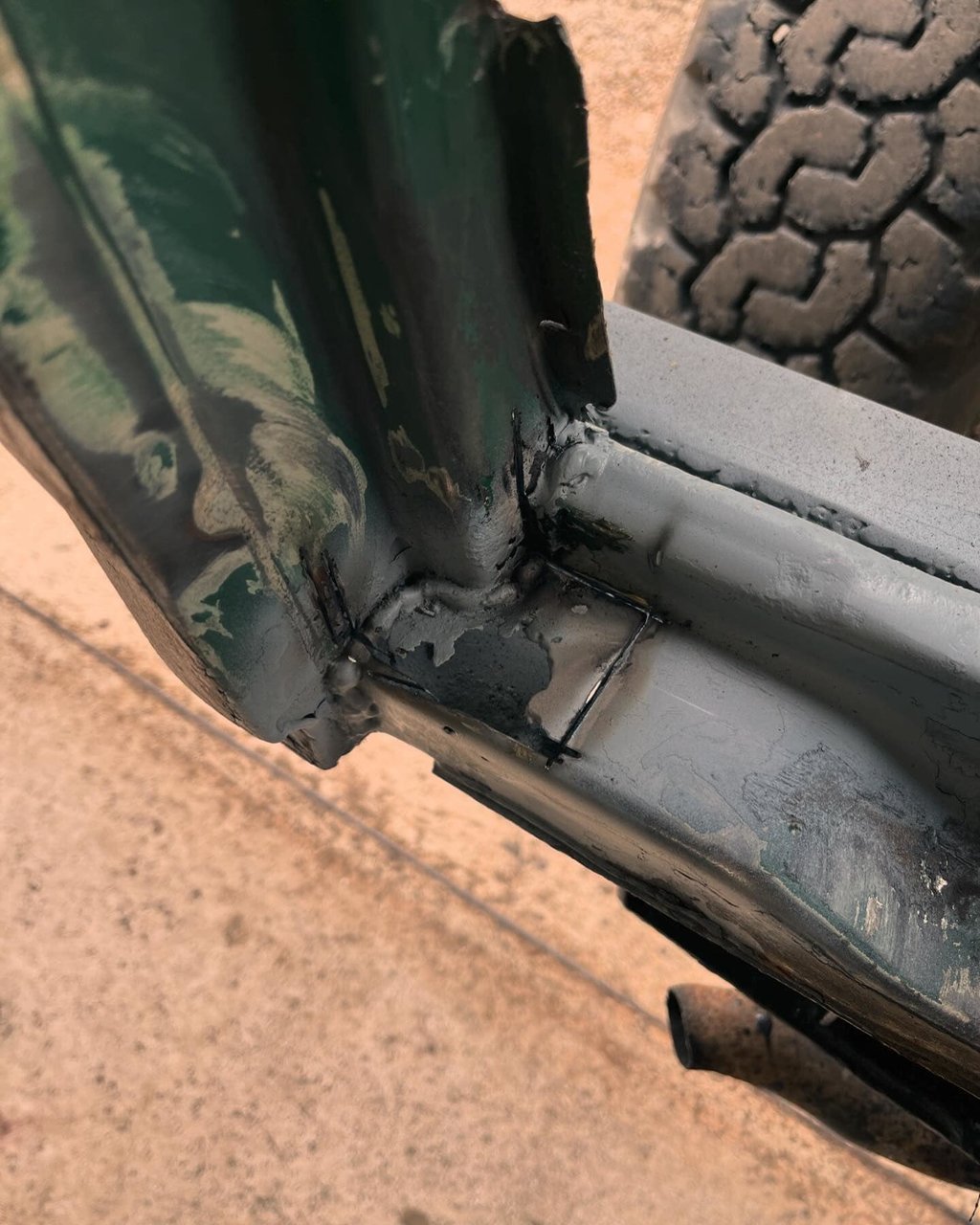

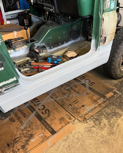

Und mittlerweile sind beide Schweller eingeschweißt.
Das mit dem Punktschweißen wird auch so langsam - 4.5mm Loch und viel mehr Strom und weniger Draht als gedacht
Als nächstes hinten die Radläufe und dann wäre er außen rum fertig. Spannend werden dann die beiden Bleche Spritzwand/Radkasten, die sind vom 413er und passen... sehr mäßig, selbst nach einiger Anpassungsarbeit.
