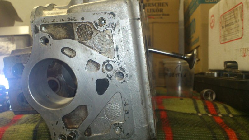

wie kriegst du die alu teile so sauber ?

Welche teile meinst du kann gerne helfen

Beitragvon Psychedelic » Do, 28 Jun 2012, 13:16
zum Motorteile Reinigen, besorg dir eine alte Geschirrspühlmaschine, alle Teile rein, eine Handvoll Tabs hinterher und das Ganze auf längstem Programm durchlaufen lassen.
Unbedingt beachten !!! ohne Klarspühler
Ist die einfachste Methode.

Beitragvon petzmasta » Fr, 29 Jun 2012, 15:53
ok kann man ja mal probieren aber das abwasser :shock: oder is das so ne geheime mach ich im keller nummer??? :wink: 8) :lol:

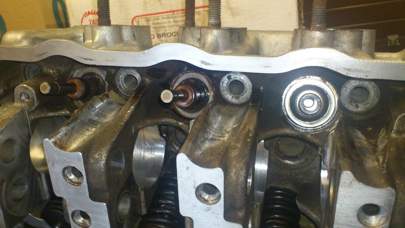

Beitragvon petzmasta » Fr, 13 Jul 2012, 20:52
so mal kleines up von mir
kopf generalüberholt kosten ca 180 euro kopf planen ventile einschleifen lassen simmeringe und ventilschaftdichtungen auch dabei :wink:
