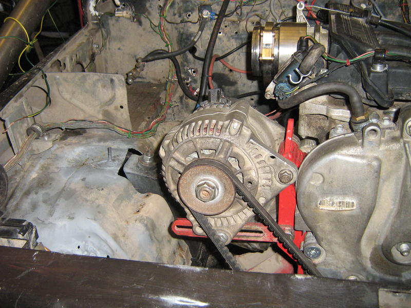

Ich schieb noch ein paar Fotos nach:
Lichtmaschine hochgelegt:
