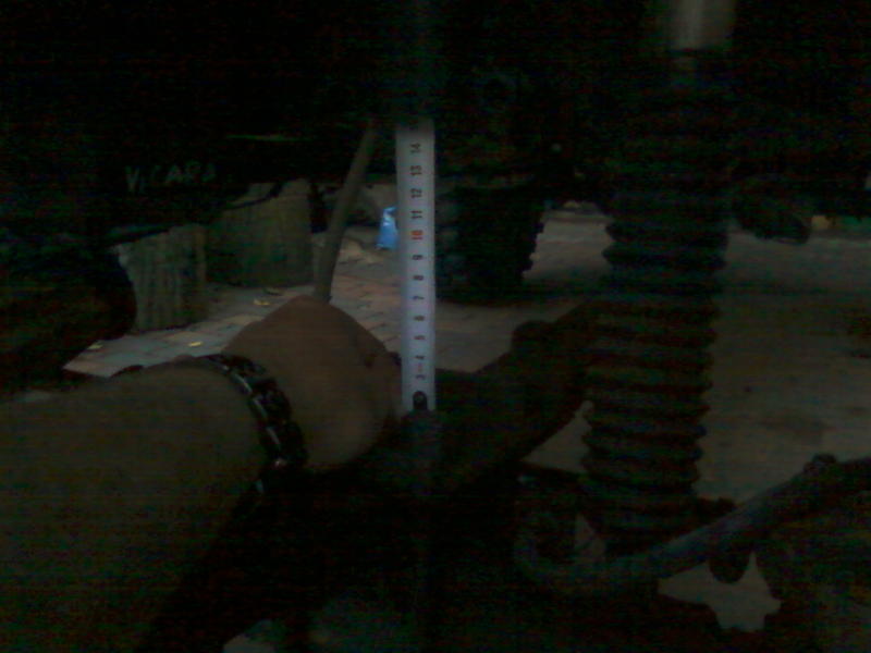

Hab grad nochmal gemessen:
Ich habe einen Abstand von der Achsplatte bis zur Unterkante Klemmhülse (Bumpstopklemmhülse) von 150:
Bleiben bei dem 60er Gummi 90:
Sollte, grob rüber gepeilt, grob passen, oder? Wie lang ist denn so´n Bumpstop vom Rand/Klemmhülse bis zum "Pilz"

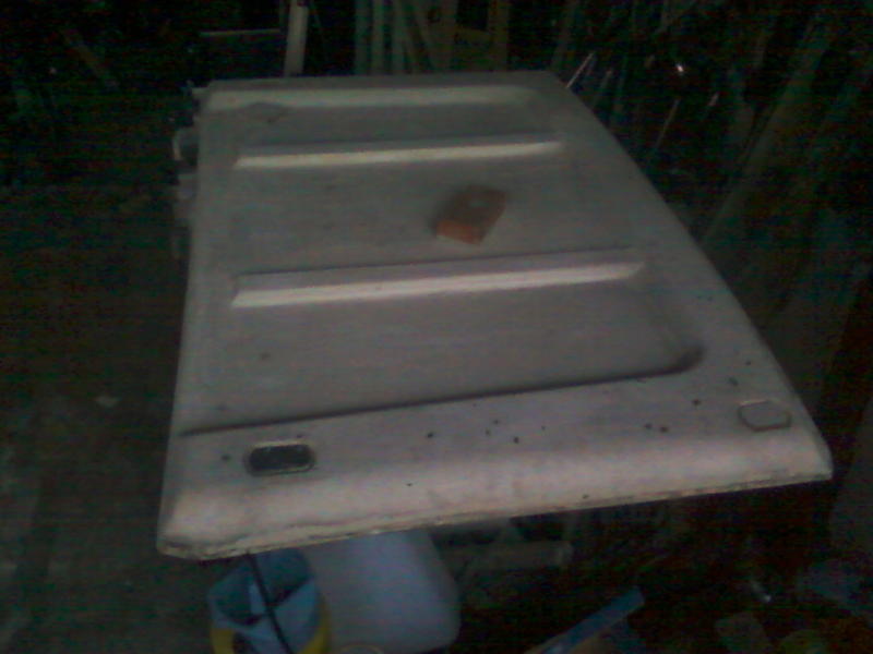

Hier dann, der Vollständigkeit halber, noch ein Bild vom elendiglichem Polyesterschleifen:

Öhh die Dämpferwege sollten den Anschlag bestimmen also müßte man wissen wieviel cm die Achsen den Gummi im Extremfall zusammen pressen abzüglich eines 10-20mm zusätzlichen Sicherheitsabstandes .Anderweitig zerstört man den Dämpfer oder verringert die Verschränkung.Auch die Ausfederbegrenzung sollte durch die Feder oder ein Achsfangband erfolgen da der Dämpfer mit den ungefederten Massen auf Dauer überfordert wird! :roll: Zusätzlich sollte die Biegung der Wranglerfeder beim vollen einfedern nicht die Biegung einer normal eingebauten (Feder unter der Achse) Höherlegungs oder Serienfeder überschreiten.Sprich die Biegung der Feder sollten bei SPUA und SPOA beim vollständigen einfedern gleich sein,anderweitig würden die Federn schnell "sacken".Beim vollständigen ausfedern hingegen darf man das maximum herraus holen,so lange man keine revolverschäkel verwendet.Die ja bei Wranglerfedern eh überflüssig sind.
