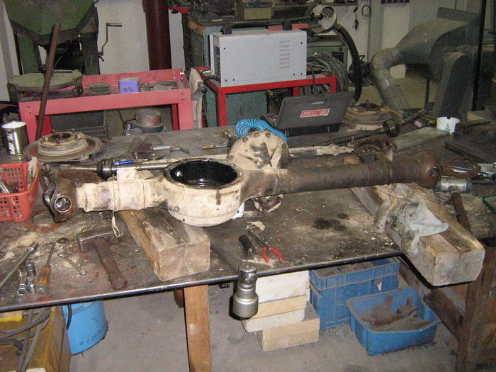

Beitragvon ohu » Fr, 21 Mär 2008, 22:31
So - Vorderachse zerlegt - die essentiellen Dinge sind noch fit. 8)
