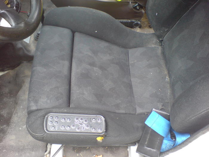

Mit "ober coolen" Recaro Sitz
Freu Freu Freu
