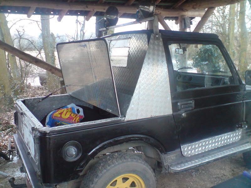

Hi,

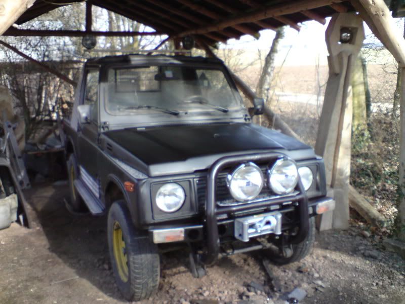

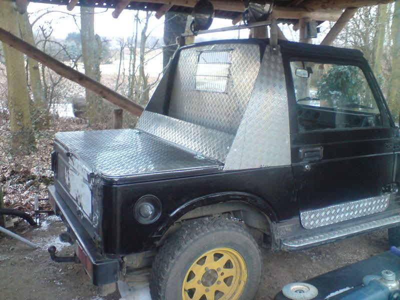

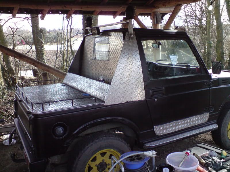

hab da mal angefangen einen 413er Umzubauen für meine Zwecke. Schaut euch die Bilder an und sagtr eure meinung dazu.
Gruß Roger

schön gemacht, aber bei der Lösung bekomm ich immer ein ungutes Gefühl.
Leider sind schon einige mit dem Aufbau ums Leben gekommen, als ihnen ein LKW hintern drauf gefahren ist. Dabei reißen die waagrecht angebrachten Platten nähmlich ab und schieben sich wie ein Messer in den Innenraum.
Der Deckel sollte aus GFK (splittert) oder dünnem Blech mit Querversteifungen (krumpelt sich beim Aufprall zusammen) sein.

also ich würde sagen wenn mir ein LKW Hinten rein Fährt ist es ziemlich egal ob halbiert oder im Ganzen zerquetscht werde grins grins.

Eines gefällt mir nicht, die Halterung für die Dachscheinwerfer, ansonsten sehr schön gemacht, Gratuliere. :thumbsup:
Beitragvon Rafoth » So, 08 Mär 2009, 20:52
Sieht net schlecht aus, die Dachscheinwerfer würde ich probieren tiefer
anzubauen . Aber im großen und ganzen :thumbsup:

ist das ein backofenrost als scheibenschutzgitter? :wink:
mit der platte, schön aber gefährlich

Sieht doch recht gut aus auch wenns mir a bißel zuviel Riffelblech wär.
Und mit em LKW seh ich genauso wenn der hinten druf rauscht bleibt von der Suzi nix mehr übrig.

Ist für meinen geschmack auch ein bischen viel Riffelblech.Aber die Ramme gefällt mir sehr gut. Was ist das für eine?

Ich steh auch irre auf riffel aber die Platte würde ich auch aus Fiber machen.
kannst ja eine negativform vom riffel machen und sie dann ausgiessen.
sieht auch geil aus aber bei weitem nicht so gefählich klar mit dem draufklettern wirds nix mehr aber sicherheit geht vor ;)

die ist von meinem Nissan Patrol GR hate ich noch rum stehn ein wenig hand angelegt und schon hat sie gepasst.
