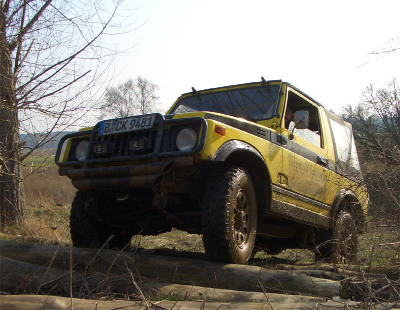

Hier das letzte, 1 Jahr altes, Bild vom 410:
Dran ist:
Nolefedern vorne, Hinten eine lange Lage dazu und eine kurze dafür weg, Polybuchsen im großen Auge der Federn, 120mm Shakle hinten, Scheibenbremsen vorne, Selbstnachstellende Trommeln hinten, 215-15 MT's, Stoßstange vorne 2x75mm-Rohre, Sportsitze, H-Gurte, US-Bügel, längere und stabilere Achsanschläge, längere Gasdruckdämpfer vorne und hinten, 36er-Momo, Öldruckanzeige
Dazugekommen ist:
Mehr Rost, Getriebeschaden, H4-Leuchten mit Standlicht, original Zubehörbügel vom Samurai
Gerade in der Mache:
Kastenverbreiterung vorne, Lack für die Stoßstange, Bügel und Vorderwagen, original Lochfelgen von den späteren Samurai mit 15 mm weniger ET
