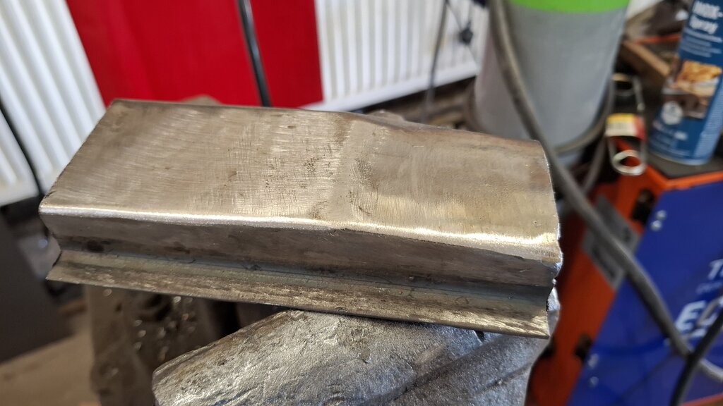

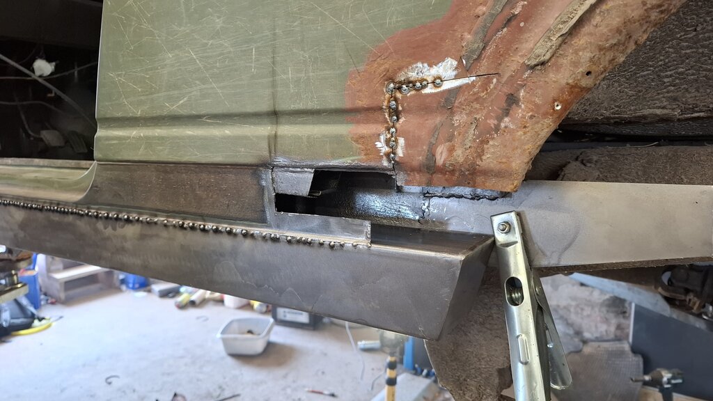

An dem Haufen wurde schon viiiel gebraten, Stellenweise waren vier Blechschichten aufeinander...
Ich hab einfach mal mit dem linken Schweller angefangen und mich langsam zu den Radläufen durchgearbeitet.
Als Schweller hab ich das altbewährte 80x80er Vierkantrohr benutzt und mit 17° abgesägt. Die Enden wurden mit 2mm Blechen zugeschnitten und ich habe oben 3 und unten zwei 18er Löcher reingebohrt um eventuell eindringendes Wasser abzuleiten. Die unteren Löcher habe ich noch so umgearbeitet, dass der Fahrtwind für Abluft sorgt.
1,53m hätte ich gebraucht und1,50er Längen hatte ich da - naja, nun gehen die Radläufe halt mittig etwas weiter.
Die vordere Karosserieauflage war fast zerbröselt und musste nachgebaut werden.
Der Rahmenausleger konnte bleiben.
Die schlecht aufgepunkteten Radläufe habe ich bestmöglich auf Stoß eingeschweißt. Das rostigen Blech dahinter habe ich entfernt.
Die hinteren Radhäuser waren sehr stark runtergedrückt und mussten zurückgedengelt werden.
MfG : Mirco

Beitragvon nanno » Fr, 18 Apr 2025, 17:23
Sehr schön! Im nachhinein denk ich mir, ich hätte bei meinem 410er auch gleich 80x80 Schweller machen sollen anstatt mich mit den "Reparaturblechen" zu plagen.

Beitragvon Nordic Boost » Fr, 18 Apr 2025, 21:27
Es istso etwas mehr Arbeit, aber es lohnt sich.
Das Ptoblem ist der Übergang, der ist recht blöd zu schweißen wegen der unterschiedlichen Stärke.
Das ist mir bei dem jetzt auch viel besser gelungen als bei meinem schwarzen. Der Übergang sollte in der Rundung des Vierkantmaterials erfolgen, dann muss man so gut wie nichts spachteln.
