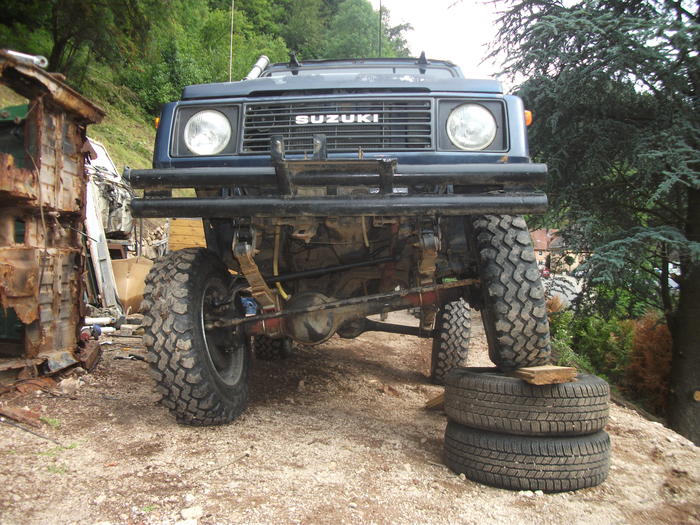

ohu hat geschrieben:Auch mal die Verschränkung getestet - aber irgendwas mach ich falsch, es hebt mir gleich die komplette Achse vom Boden weg. :lol:
Das nennt sich "springen" verschränken tut man bei "Schrittgeschwindigkeit"!
Oggi mach erstmal die Dämpfer los,löse etwas die Federaugenverschraubung und teste dann noch mal! Gehört mit zum Testen um raus zu bekommen an welchen Stellen es noch "hängt"!
Beitragvon OGGY » So, 17 Jul 2011, 19:11
dämpfer und bremsleitung waren beim test keine drinn,und verschraubung der schäkel waren alle locker, hab noch versucht die achse miter hand weiter runter zu drücken aber es ging nicht mehr
Beitragvon traildriver » So, 17 Jul 2011, 23:53
Bilder? Du hast aber diagonal getestet und nicht nur ein Rad angehoben?
