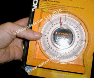

vielen Dank fuer dein nettes Angebot, das ich gern annehme. Der Nachlaufwinkel ist der Neigungswinkel der Lenkachse am Faustsattel von der Seite betrachtet.
Den Vorlaufwinkel kannst messen an der Faustachse wenn die Raeder gerade stehen: Entweder am Lenkarm oder am Gegenlager unten an der Faustachse (vermutlich besser zugaenglich). Beide werden ja mit 4 Muttern befestigt. Mess am besten an den Kragen um die Muttern aussen rum neben den Muttern bzw. Beilagscheibe und Keilscheiben.
Der Nachlaufwinkel ist dann der Winkel in Fzg.-Laengsrichtung gemessen ggue. der Horizontalen.
Ich messe immer mit einem kleinen Winkelmesser, so wie der hier:
Vielen Dank im Voraus + viele Gruesse,
Norbert
