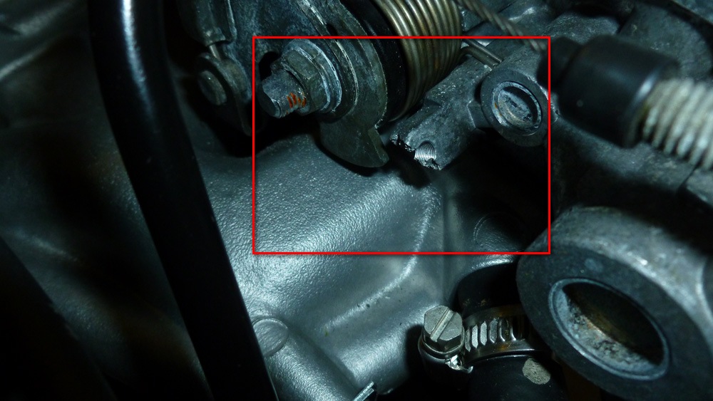

Zwischenzeitlich noch was anderes gefunden:
Da ist an der Einspritzanlage was abgebrochen. Ist das nur eine Anschlagschraube? Ist das Teil wichtig?

Schaut nach der anschlagschraube aus wenn die Drosselklappe zu ist
Die schraube ist wichtig ohne schraube ist die droselklappe ganz geschlossen und der drosselklappen poti bekommt falsche werte

Selbst wenn die Anschlagschraube fehlt, muss er anspringen, da die Drosselklappe ja bei abgestelltem Motor durch die Unterdruckdose etwas geöffnet gehalten wird.
Durch die fehlende Schraube würde er vermutlich auch nicht ausgehen, aber etwas untertourig laufen. Die Luftzufuhr im Leerlauf wird ja überwiegend durch das Ventil vor der Einspritzung geregelt.
Auf jeden Fall muss die da hin, sonst hast du keinen vernünftigen Leerlauf.

Ja, habs nur in diesem Zuge gesehen. Da muss ich was basteln. Leerlauf war in der Tat etwas seltsam als er noch lief. Hab mich aber nicht mehr darum gekümmert weil er eh zerlegt wurde.

Da ich die gesamte Einspritzanlage getauscht habe, ist das Problem mit der Anstellschraube auch gelöst.
