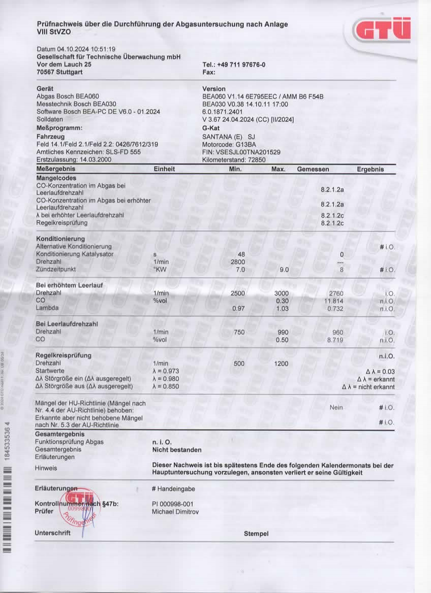

Hallo Leute ich bin am Verzweifeln,
Ich würde es auch Reparieren wenn ich verstehen würde wo das Problem liegt!
Ich habe immer Probeleme die Au zu bestehen. Dieses Jahr wollte ich es endgültig ausmerzen und habe ihn zur Suzuki gebracht die ihn mehr oder weniger willig an den Tester gehangen haben. Glaube das Renault Häuschen um Rahmen hat denen nicht gefallen.
Ich hatte daraufhin die Lamdasonde erneuert, die alte hatte einen grünen 4 Poligen stecker. Die Neue scheint auch ohne Funktion zu sein.
Meine Frage diese hat einen weißen modulstecker. Kann es sein das sie deshalb nicht geht?
Des weiteren hätte ich angeblich einen kurzschluß am Drosselklappen Potti.
