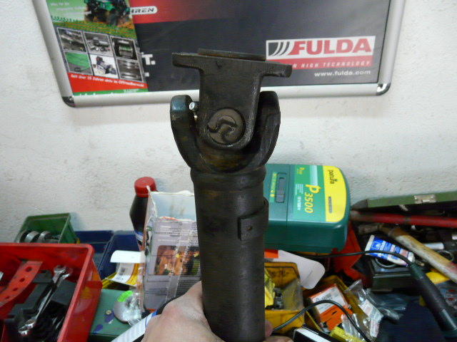

mfg41 hat geschrieben:hallo,
je gibt welche, wo der schmiernippel an einer der vier lagerschalen angebracht ist, da kommt man jederzeit ran.
mfg41
Die sind auf alle Fälle besser!
Hier mal die Bilder: Mit Schmienippel im Gelnek kannst´s vergessen, also Nippel raus Madenschraube rein... Wie "Brummi" schon schrieb wenn man se halt schmieren will muß man eben wieder n Nippel reinschrauben. Aber das ist ja nicht Sinn und Zweck der Teile...

Beitragvon ohu » Sa, 26 Nov 2011, 16:12
Die mit dem Schmiernippel in der Mitte bekommt man dann beweglich, wenn man am Flansch (Yoke) mit der Rundfeile ca. 1-2 mm rausfeilt, wo es eben ansteht. An der Stelle auch für die Haltbarkeit nicht von Belang, und das KG ist dann auch mit Nippel freigängig.
Die Kardanwelle einseitig Abschrauben zum Abschmieren muss man aber trotzdem noch.
