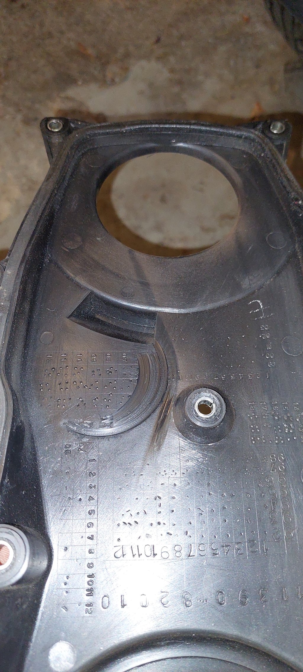

Hat wohl nix mit dem Hauptproblem zu tun. Aber was meint ihr, wie das sein kann? Neuer Deckel und schon schleift mir die Spannrolle da eine Spur rein.

Die 0° Markierung auf der Abdeckung ist nicht gerade optimal aber geht sicherlich auch. Wenn die Abdeckung allerdings ein billiger Nachbau sein sollte, könnte das auch die Schleifspuren erklären und dann ist die Markierung eventuell auch nicht korrekt platziert, man weiß ja nie :roll:
