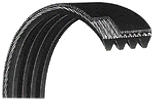

Der "ohu" meint wohl so ein vierfach Verbundriehmen wäre besser: :lol: :lol:

Nö. Ganz normale Keilriemen, wie sie seit knapp 100 Jahren verwendet werden, wie sie auch am Samurai verbaut sind. Nur nicht so schmale mit 10 mm, sondern eben zwei Klassen größer - eben 17mm oder SPB. :wink:
Keilrippenriemen haben schon wieder erhöhte Anforderungen an die Parallelität beider Wellen - beim selberbauen ein Gschiss zum Herstellen. 8)
