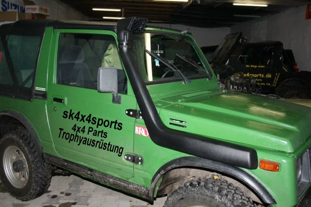

Beitragvon Baloo » Sa, 14 Dez 2013, 16:14
es gibt noch eine dritte Variante .... ausser selbst gebaut.....
das wäre mein Favorit .....

Beitragvon sadigi » Mo, 16 Dez 2013, 13:00
irgendwo gabs ein Foto von einen Schnorchel, der so wie der von Sammy ist, aber seitlich durch die Motorhaube geht. Hat den Vorteil das er nicht gleich hängen bleibt bei engen Passagen. Ich finde es nur nicht mehr - glaube der war aus PL
