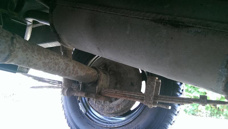

Hallo miteinander,
ich habe da mal ne Frage zu meinen Blattfedern.
Sind die noch Okay oder sollte ich die bei Gelegenheit mal tauschen?
Zur Info, der Wagen ist nicht beladen!
Das 1. Foto ist nur ein bisschen schief aufgenommen, bitte nicht wundern.
Und es sind wohl auch noch die ersten Dämpfer verbaut, so wie es aussieht.

Gehen noch, ich würde aber mal in absehbare Zeit auf was Neues sparen. :wink:

muzmuzadi hat geschrieben:Gehen noch, ich würde aber mal in absehbare Zeit auf was Neues sparen. :wink:
Sehe ich auch so :!:

Das sieht alles ziemlich fertig aus. Und wenn du erneuerst, die Achsanschlägen hinten auch erneuern. Die fehlen ja schon.

Hinten habe ich 30mm Platten drauf und vorn noch keine :?
ein Boddylift habe ich auch schon liegen, scheue mich aber ein bisschen vor dem Einbau wenn ich ehrlich bin.
Reichen nicht neue Blattfedern von Blattfedern.de aus, + die 35mm Schäkel?Wollte vorne eigentlich keine Platten drauf machen aber dann werde ich wohl, wie du schon sagst, Probleme mit dem Lenkeinschlag bekommen!
Na toll...jetzt sagt 4x4 Orca... muss alles neu!
Das mit den Achsanschlägen hinten weiß ich :| :| :|

Beitragvon 4x4orca » Mi, 17 Jun 2015, 22:09
Marcus1981 hat geschrieben:....
Ich bin noch nicht fertig :-)
Das ist ehrlich gesagt sch...e
Da wird dir die Achse bald durchrosten (Wie es viele schon erlebt haben).
Die Federaufnahmen musst du immer ordenlich sauber halten. Normalerweise kann man zwischen Achse und Federaufnahme durchschauen. Auf dem Bild ist das nur noch ein Dreckklumpen

Beitragvon Marcus1981 » Mi, 17 Jun 2015, 22:21
Uff...da habe ich ja mal gar kein Bock drauf!
Dann werde ich am Wochenende gleich mal da unten sauber machen und gucken was da so los ist.
Soll ich nun alle Blattfedern tauschen oder nicht...hab doch keine Ahnung davon. Mein Erstes Auto mit Blattfedern. :wink:

Beitragvon 4x4orca » Mi, 17 Jun 2015, 22:26
Marcus1981 hat geschrieben:...Soll ich nun alle Blattfedern tauschen oder nicht...hab doch keine Ahnung davon. Mein Erstes Auto mit Blattfedern. :wink:
Kommt drauf an. Wenn du damit nur auf der Straße rum eierst, kannst du es lassen. Wobei der Fahrkomfort wohl nicht mehr der beste sein sollte.
Im Gelände wird das aber keine Spaß machen, da er wohl öfters durchschlagen wird.
