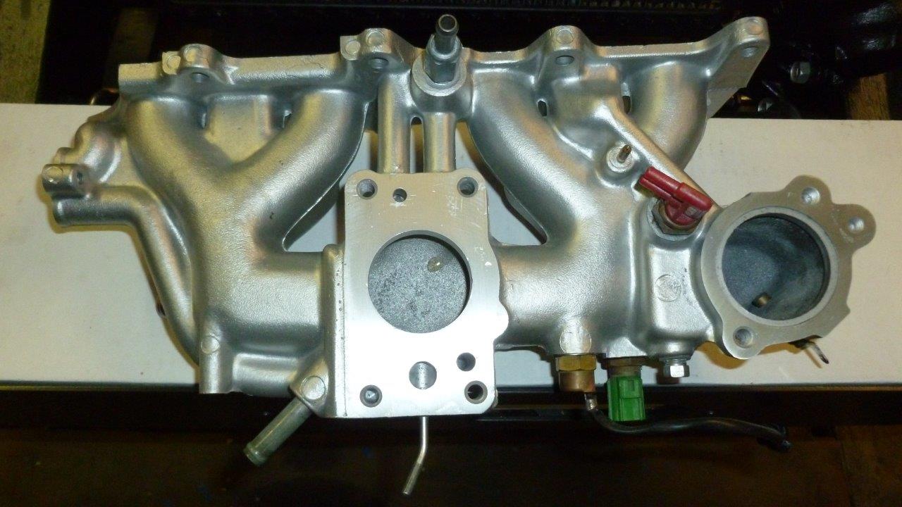

habe meine Ansaugbrücke vom 1991er Samurai JSA Einspritzer (G13B) abgebaut und gereinigt. Die Sensoren sind noch dran, Einspritzanlage ist abgebaut.
Nun wenn ich die Brücke leicht kippe, dann klingelt darin was, als wie wenn was drin wäre. Hab mit Spiegel und Endoskop nachgesehen wo es ging, aber ich finde nichts. Kann es sein, dass ein Sensor oder ein Ventil (roter Stecker) so Geräusche macht?
Ich muss hundertprozentig sicher gehen. Wenn da irgendwas drinnen ist und ich baue das wieder an, dann ist der Motorschaden vorprogrammiert. Die Sensoren habe ich nicht abgebaut, da diese sich nicht zerstörungsfrei lösen liesen. Da mache ich mindestens den Sechskant kaputt wenn ich mehr Kraft aufwende.
Auf dem Foto sieht man den aktuellen Zustand mit verbauten Sensoren / Ventilen.
Grüße,
DaBonse
P.S. Könnt ihr mir bei der Identifizierung der Sensoren behilflich sein?
Von links gesehen:
1.) Sensor mit schwarzem Kabel ??? Lufttemperatursensor?
2.) Sensor mit grünen Stecker - müsste der Temperaturfühler sein http://www.gew24.de/ors/shop/product_info.php?info=p2387_temperaturfuehler-einspritzanlage-samurai.html
3.) Schraube rechts vom grünen Stecker ???
4.) Im Gehäuse vom Thermostat unten, dachte das ist der Temperatursensor zur Anzeige der Motortemperatur (Wasser). Ist meiner Meinung nach dieser hier, auch wenn der hier für den Vitara ist http://www.gew24.de/ors/shop/product_info.php?info=p2557_temperaturschalter-f--anzeige-vitara.html
5.) Ventil mit roter Kappe - für was ist das gut?
