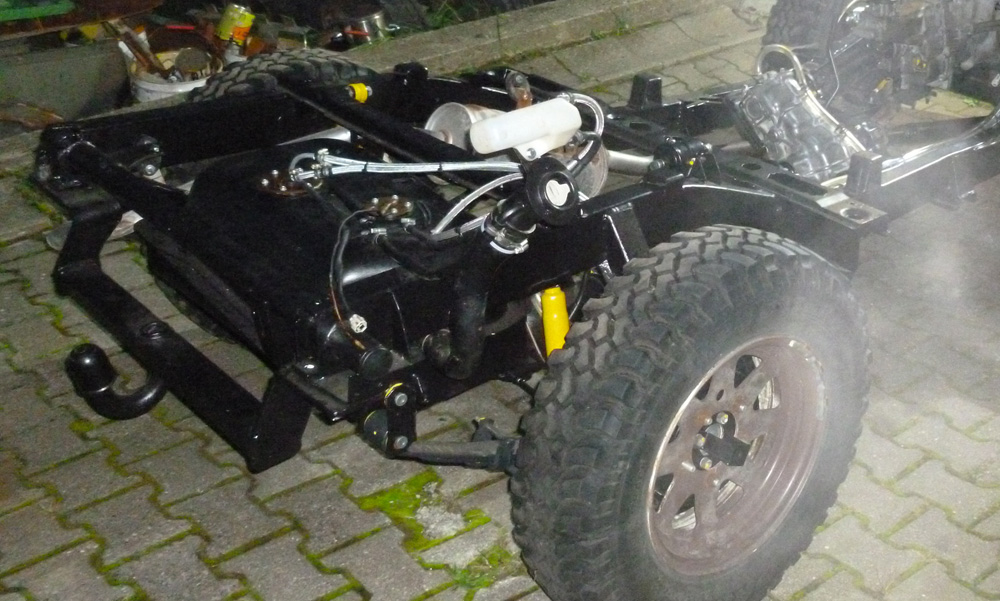

Also ich habe eine GFK. Aber ich habe den Tankstutzen nicht selbst eingebaut, das war der Vorgänger.
Basis ist ein 91er Samurai. So wie ich das sehe, war da der Tankstutzen abschraubbar von der Blechkaro. Diese hat der Vorbesitzer dann in die GFK mit drei Blechschrauben geschraubt. Beim Wiederaufbau habe ich es genauso gemacht.
Hab leider nur das Bild hier:
Aber hier habe ich Bilder von einem Tankstutzen eines 90er Samurais - diese war fest im Blech drinnen und habe ich rausgeflext:
http://www.ebay-kleinanzeigen.de/s-anze ... 8-223-6001
Solltest Du so eine haben, dann geht es meiner Meinung nach nur so, dass Du um den Ring min. 1cm Blech dran lässt und das ebenfalls rund ausschneidest. Dann einpassen und anschrauben an die GFK. In Deinem Fall heißt dass wohl, einen Blechring zusätzlich dranschweißen.
Bin auch der Meinung, dass es so eine Gummitülle nicht gibt oder nur sehr schwer aufzutreiben ist. Verschraubt ist besser.
Hoffe ich konnte Dir helfen.
